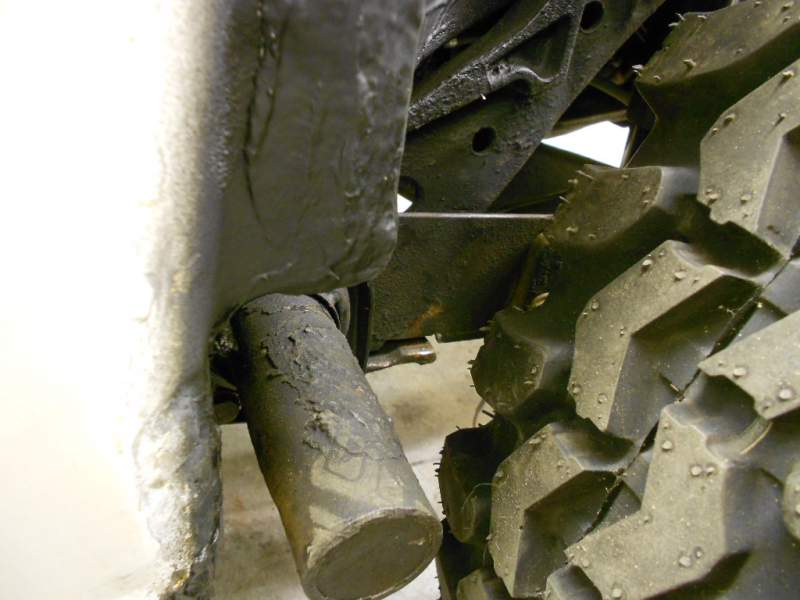

    Olhem na foto em anexo, o cara proporcionou mais curso de suspensão mas as barras de torção não conseguiram chegar na altura máxima, e se ele colocar mais uma estria, fica duro demais.
    E esses milímetros que faltam para encostar, na altura final se tornam centímetros... Sei o que estou falando porque cansei de fazer medidas na minha para chegar no ponto ótimo! rsssssss
    Solução? Coil-over para ajuste fino...
    Mesma coisa que aconteceu comigo... Mas a minha levantou muito mais do que esta da foto...
