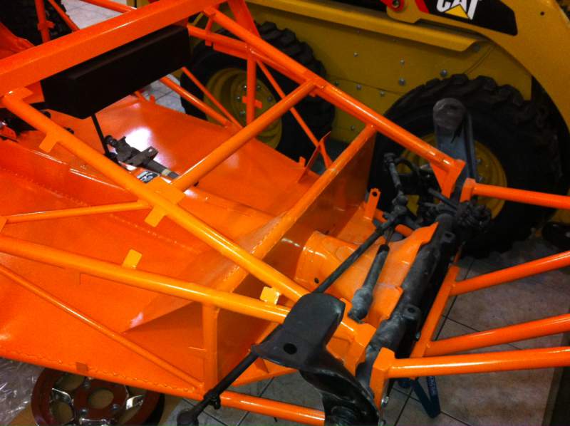

    Peguei no seu tópico uma foto sua e creio que a do monza não dê certo nas gaiolas do colella... Olha o espaço...

    3 Anexo(s)
    Inicialmente minha idéia era usar do corsa por ter visto nessa gaiola de um camarada aqui do forum:
    Resta saber sobre a adaptação dos braços e pivos... Dá pra ver que tem solda...
    Anexo 383083Anexo 383084Anexo 383085

    Realmente pela foto ali a chapa está justamente onde deveria ficar a caixa, talvez não sirva.
    Enfim qual a razão do colella soldar a coluna?

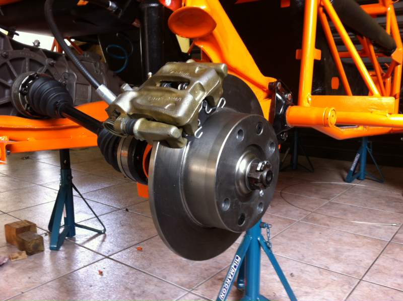

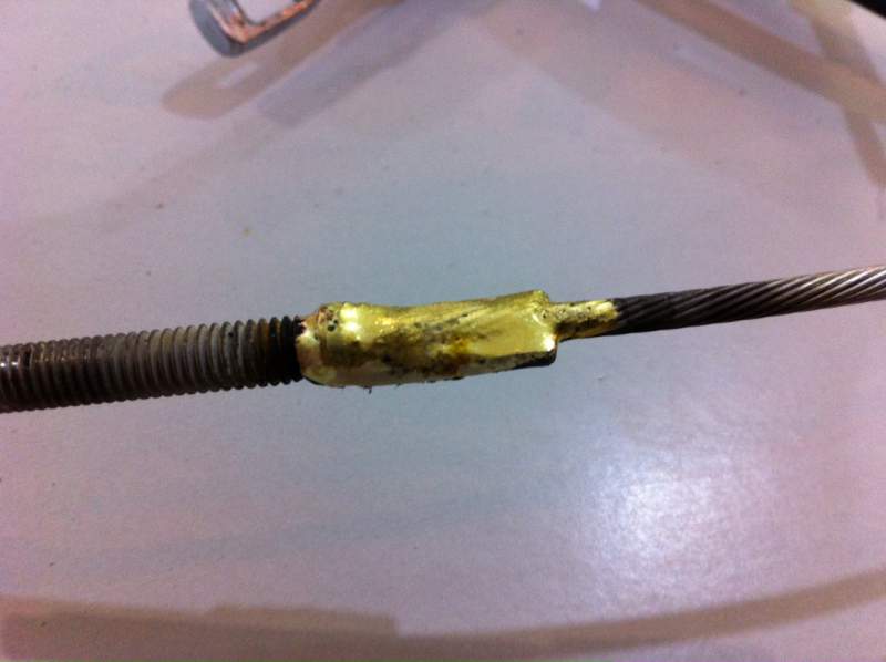

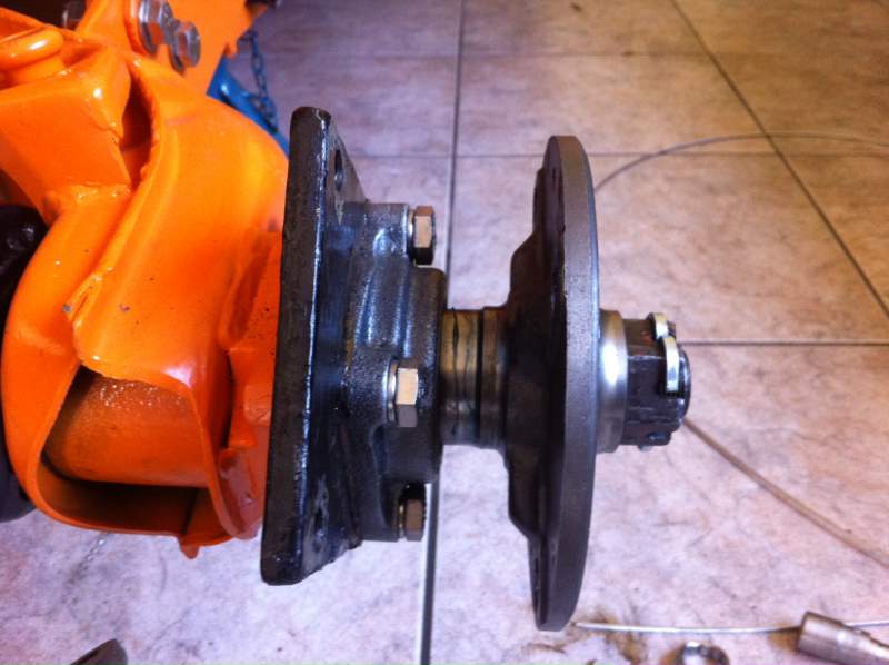

    6 Anexo(s)

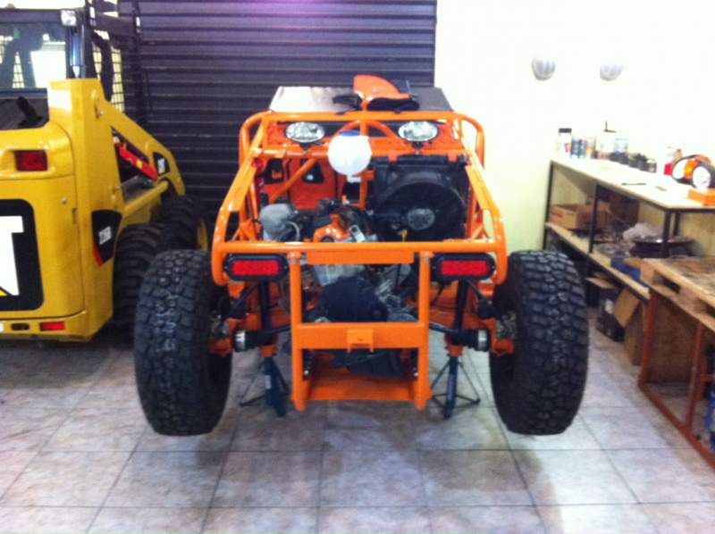

    A gaiola tá quase saindo do estaleiro pessoal... Hoje finalizei os freios, as pastilhas traseiras agarrando nos discos, tomara que quando começar a andar elas se afastem...
    Gostei pra caramba do resultado, deu um pouco de trabalho e como não conhecia nada disso, aprendi na raça!
    Como Eng. Civil me saio bem no ramo da "dapitação"!! rsssss
    Seguem fotos finais dos freios...
    Anexo 383112Anexo 383113Anexo 383114Anexo 383115Anexo 383116Anexo 383119
  • 29/11/2012, 21:25
    RONIE_VALIM

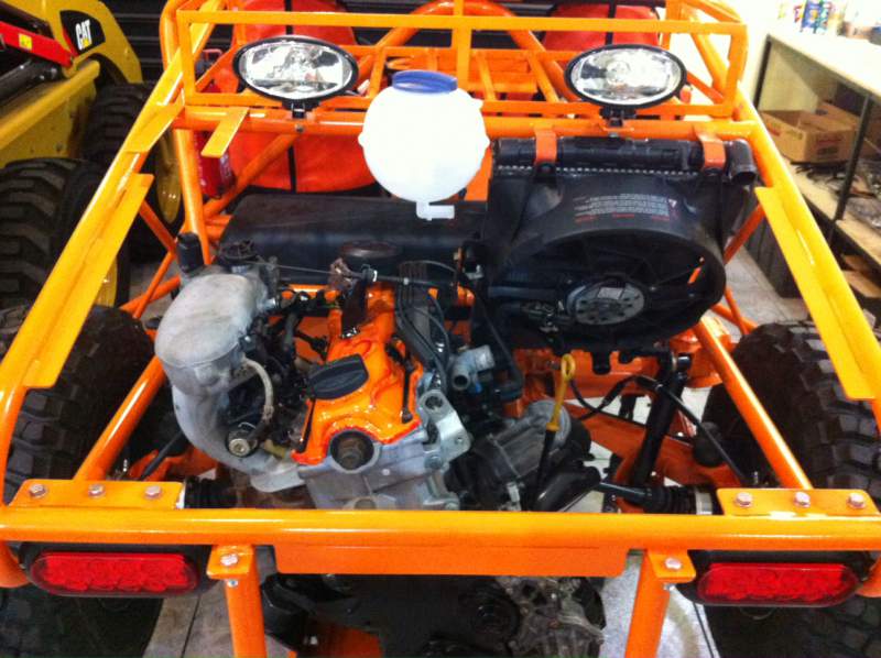

    3 Anexo(s)

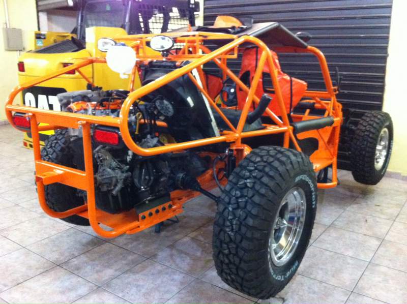

    Mais três fotos... Tá quase acabando a minha parte, depois é com o mecânico para funcionar o motor e com o eletricista para fazer a parte elétrica...
    Essas lanternas ficaram 100% na minha opinião... Faltou 5mm de cada lado para encostar na estrutura, parece que foram feitas para a gaiola!
    Anexo 383121Anexo 383122Anexo 383123
