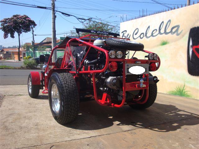

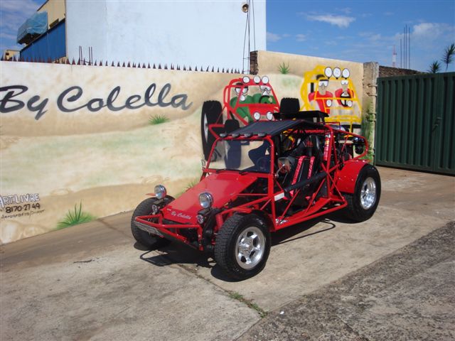

    Apenas para comparar preço:
    A gaiola abaixo era do Colella. Mecânica 1.4 da kombi flex. É um verdadeiro carro de asfalto, muito bem montado. A pedida dele era 25k (mas inicialmente pediu 27k).
    Creio que a minha não vai perder pra absolutamente nada, isso é, se não ganhar...
    Não estou montando visando preço de vender depois pois estou meio que realizando um sonho de consumo. Mas preço por preço, acho que a minha não está fora do que realmente possa valer depois de montada, e turbinada.
    Anexo 382123Anexo 382124
