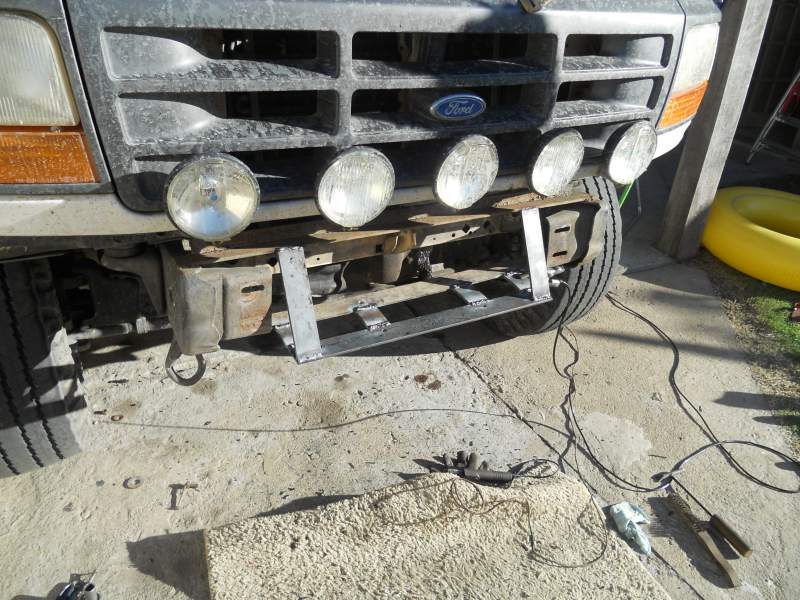

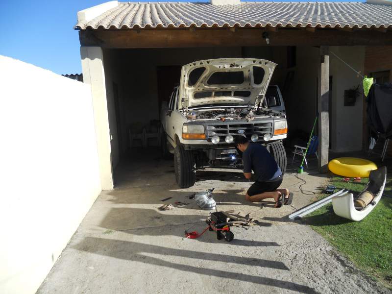

    Ontem comecei a instalação do brinquedinho.
    Usei as barras que eu tinha soldado na frente do chassis para parar sua torção. Reforcei bem a estrutura e terminei hoje de manhã.
    Tio, não fiquei com pena de cortar o PC, mas na dúvida eu guardei os recortes para montar de novo caso eu precise no futuro. O PC dianteiro está pura massa, então se precisar ressoldar não terá problema de ganhar mais um pouco de massa... rsrsrs
    Fiz um recorte em cima do PC para acionar o sistema de acoplamento da transmissão. No final das contas foram poucos cortes.
    Depois de tudo pronto eu estreei puxando a Band de um amigo meu (o que está nas fotos me ajudando a instalar). Prendemos a Bandeirante numa valeta de forma que ela não conseguia mais sair sozinha. Cravou a frente do chassis no lado da valeta. Quando comecei a puxar a F1000 foi sendo arrastada. Tive que cavar as rodas no chão para puxar. Tirou a Toyota brincando do valo. Foda é que fiquei sem bateria na máquina na hora que fomos fazer o teste...
    Resultado: Base do guincho aprovado, guincho aprovado, agora é só curtir o brinquedinho novo! ahahaha

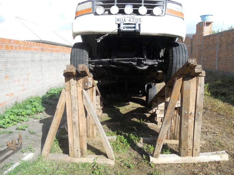

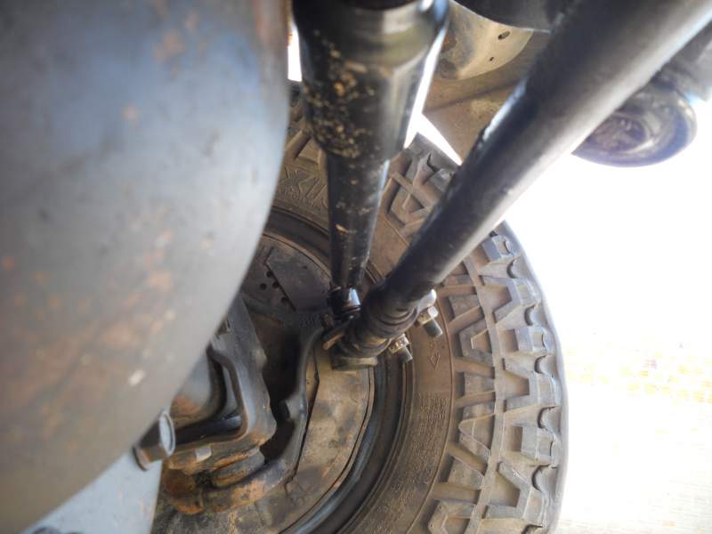

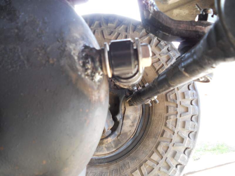

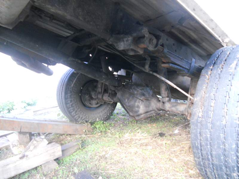

    Depois de uma semana de muito trabalho, como vocês podem ver pelas fotos, consegui instalar o primeiro amortecedor de direção. O death woble reduziu muito quando troquei os pneus novamente da frente para trás, mas como não desapareceu, coloquei o primeiro amortecedor no lado que sempre ocorre para ver como fica.
    Amortecedor de direção do Opala, peça original Monroe por 48,00. Usei uma chapa com um parafuso soldado e um U-bolt para prender na ponta da barra de direção e soldei outro parafuso na bola do diferencial. No outro lado soldarei no suporte do braço oscilante.
    O problema todo é que o pitmann está com uma pequena folga da frente para trás, o que não mantém o alinhamento perfeito entre as rodas...
    Outra coisa, reparem na posição do eixo e ângulo da cruzeta quando está submetido a esforço. Tenho que fazer o ladder bar o mais breve possível.
    Anexo 385678Anexo 385679Anexo 385680Anexo 385681Anexo 385682Anexo 385683Anexo 385684Anexo 385685
    As rampas continuam firmes e fortes.

    Postado originalmente por Edintruder Ver Post
    Anexo 385679
    Medonho!!!
    Vc inverteu os suportes dos amortecedores!?
    Boa idéia, os meus ficaram estrangulados, qdo montar a mecanica vou dar um jeito nisso.
  • 16/12/2012, 17:38
    Edintruder
    Isso mesmo Rodrigo. Eu pedi help para o Tio e ele me deu essa sugestão. Ficou muito bom e foi bem rápido de fazer. Ganhei os 10cm de elevação dos suportes dos amortecedores que eu precisava assim, e de quebra limpou os eixos por baixo.
