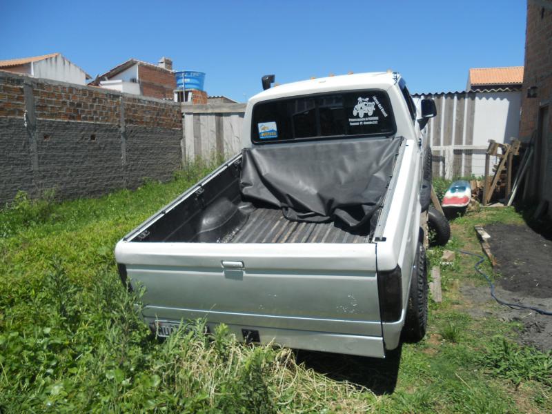

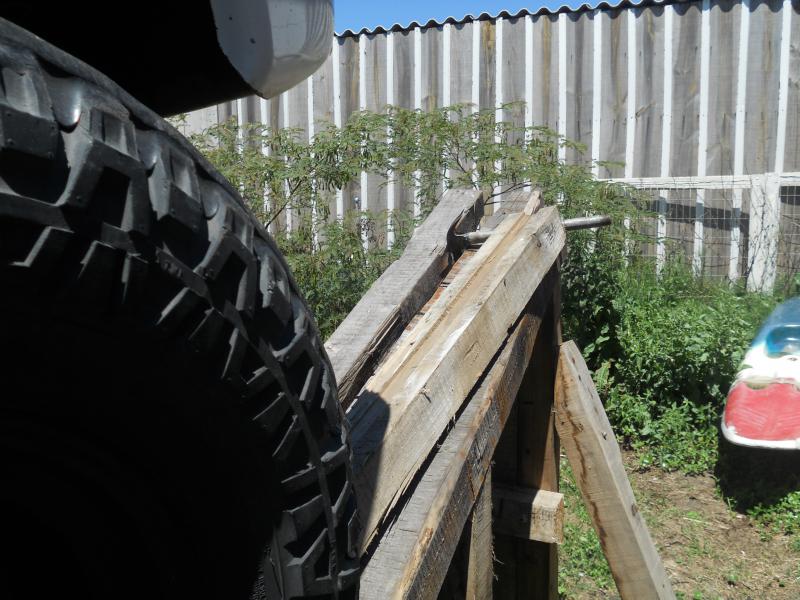

  • 17/11/2012, 18:45
    Edintruder
    6 Anexo(s)
    Depois que saí do serviço carreguei uma carga de aterro e vim para casa. Caçamba cheia com quase 1,5tons de carga.
    Depois que baixei o aterro resolvi testar as rampas. Ainda não terminei, mas estão aprovadas. Subi apenas até a metade e pude constatar que realmente o troço ficou muito firme. Não mexe nem querendo. Vou tratar de terminá-las para fazer o uso adequado delas! rsrsrs
    Para lavar a caçamba nunca foi tão fácil.
    Aproveitei e fiz uma cinta de segurança para o cardam traseiro, pois tenho tido sorte que ninguém nunca me multou por isso pois se trata de equipamento obrigatório em veículos com eixo cardam.
    Anexo 381088Anexo 381089Anexo 381091Anexo 381092Anexo 381093Anexo 381095
