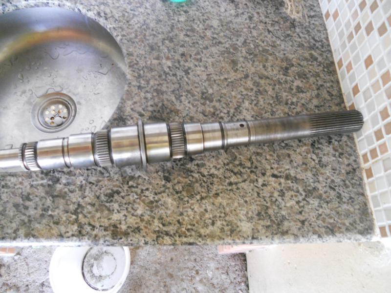

    Acabei de chegar de Pelotas. Fui bucar o eixo primário da caixa de marchas. Serviço perfeito! Se antes a saída 4x2 era mais fina e resistiu bem ao X-10, agora mais espesso vai ficar indestrutível! ahahah!

    Nas fotos tem o cartão do torneiro que fez o eixo da caixa. Ele é especialista nesse tipo de trabalho e é referência na região.

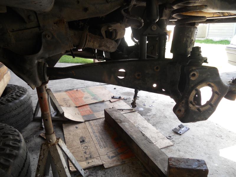

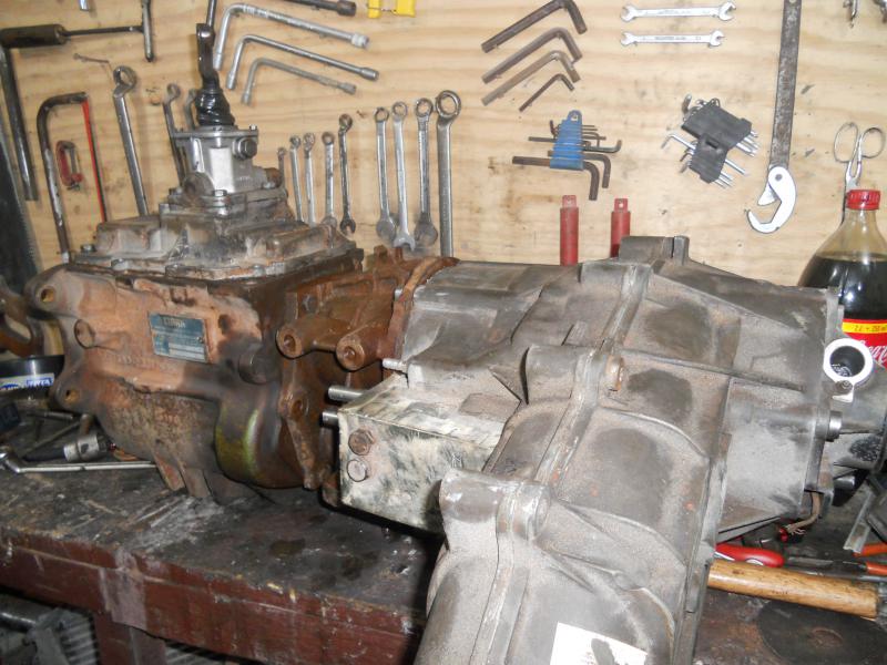

    A tarde rendeu!
    montei o diferencial dianteiro, e no tapa-pó do deslizante no semi eixo direito eu usei a coifa do setor do chevette. Ficou excelente. Usarei isso nos deslizantes dos cardans também.
    Montei a caixa de marchas e juntei as duas para ver se estava tudo ok. Precisei fazer alguns ajustes mas o resultado é ORIGINAL!
    Amanhã de tarde vou tentar colocar a caixa de marchas no lugar, que entre todo o serviço, essa é a parte mais difícil, pesada e trabalhosa, para não dizer penosa...

    Tiófinho, o pior é que tem coisas que encrencam e levam horas até ficar pronto. A colocação da caixa de marchas é um bom exemplo de exercício de paciência. Quando a gente monta uma caixa de marchas em 15 minutos, mas tem que ficar perfeita de primeira, senão o boneco passa muito mais trabalho tirando e colocando tudo de novo. Quando coloquei da primeira vez, levei 4 horas até conseguir encaixar o eixo piloto no disco da embreagem. Amanhã vou tentar fazer um sistema diferente para ver se facilita o meu trabalho.
