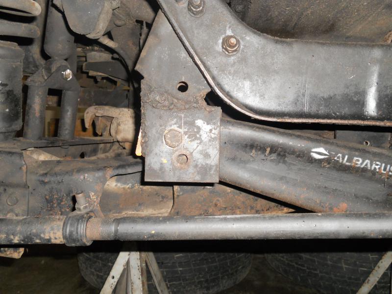

  • 02/11/2012, 21:37
    Edintruder
    1 Anexo(s)
    Eu fiz um furo um pouco mais para cima no suporte do braço. Dessa forma "puxei" a roda cerca de 3° para a cambagem "negativa", porém a castanha original não deve dar mais do que 1,5° de ajuste de cambagem. Dessa maneira não consigo deixar o ângulo igual ou bem próximo do 0°. As rodas dianteiras estão com cerca de 2° negativos nos dois lados, e antes de ajustar os furos, estavam sempre com cerca de 1° positivo... Espero conseguir fazer as castanhas com amplitude suficiente para chegar ao 0°. Ainda prefiro ver a F1000 com as rodas dianteiras com cambagem negativa \---/ do que ver com a cambagem positiva no pior estilo de Ranger /---\ ...
    Anexo 378704
  • 02/11/2012, 22:03
    Tio Eddie
    Postado originalmente por Edintruder Ver Post
    Anexo 378704
    Agora eu entendi!
    E como ficou a altura?
  • 02/11/2012, 22:31
    Edintruder
    Não alterou quase nada. Deve ter subido cerca de 1 ou 2 cm na dianteira.
  • 02/11/2012, 22:36
    Tio Eddie
    Beleza.
    Por acaso tu já giraste a castanha da tua uma vez?
    Se sim, só outra. Se não, tem uma chance boa de girar e resolver, salvo engano as regulagens são 3 e 30.
