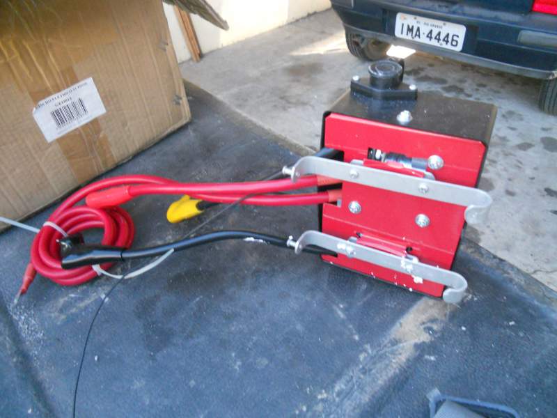

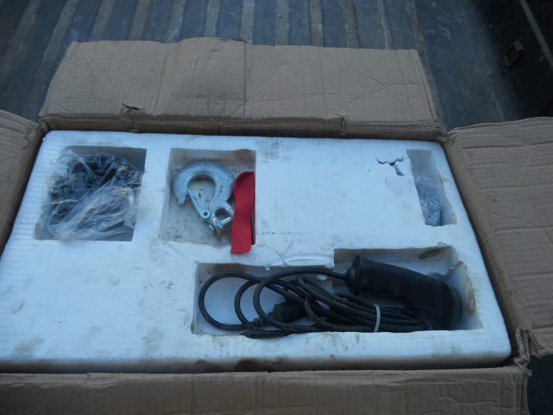

    As fotos da criança...
    Não vejo a hora de botar isso pra funcionar! rsrsrs
    Rodrigo, realmente terei que dar um jeito de reforçar o PC por trás para suportar esse esforço sem empenar ele.
    Anexo 383832Anexo 383828Anexo 383829Anexo 383830Anexo 383831Anexo 383833Anexo 383834Anexo 383835Anexo 383836
