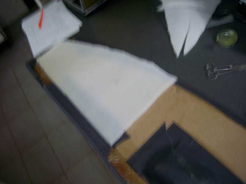

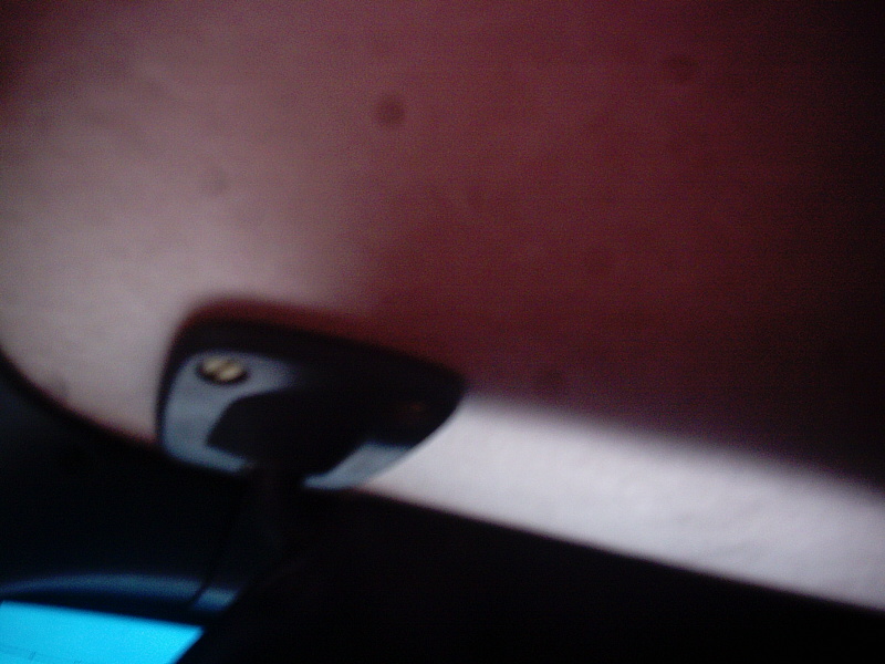

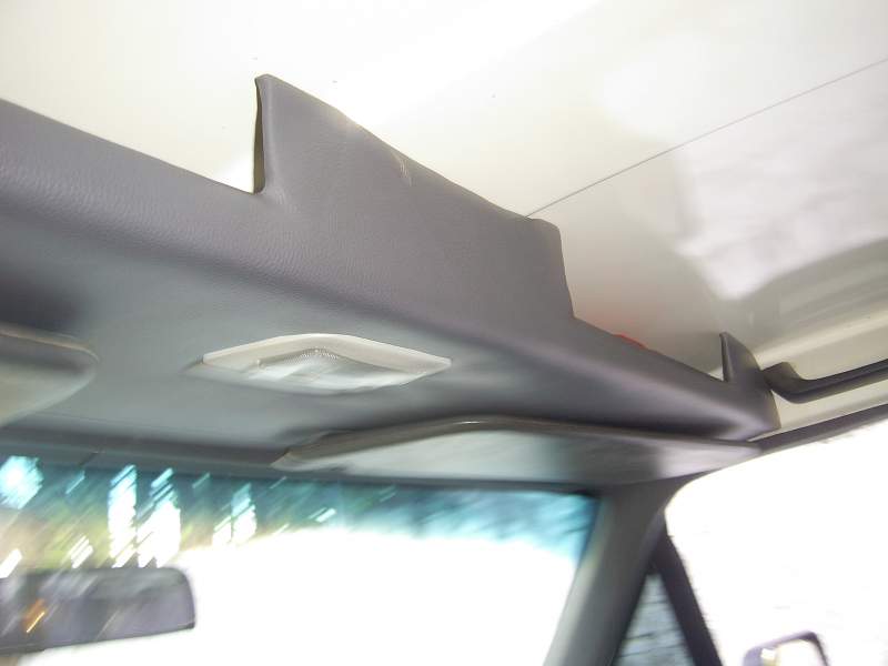

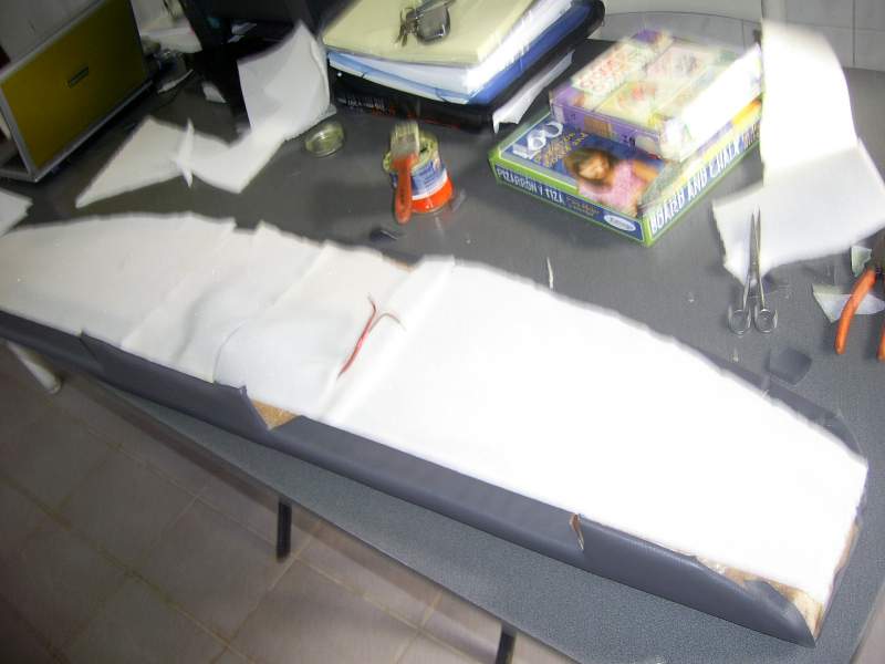

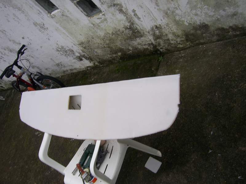

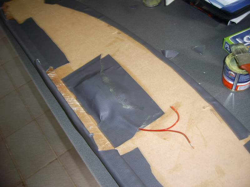

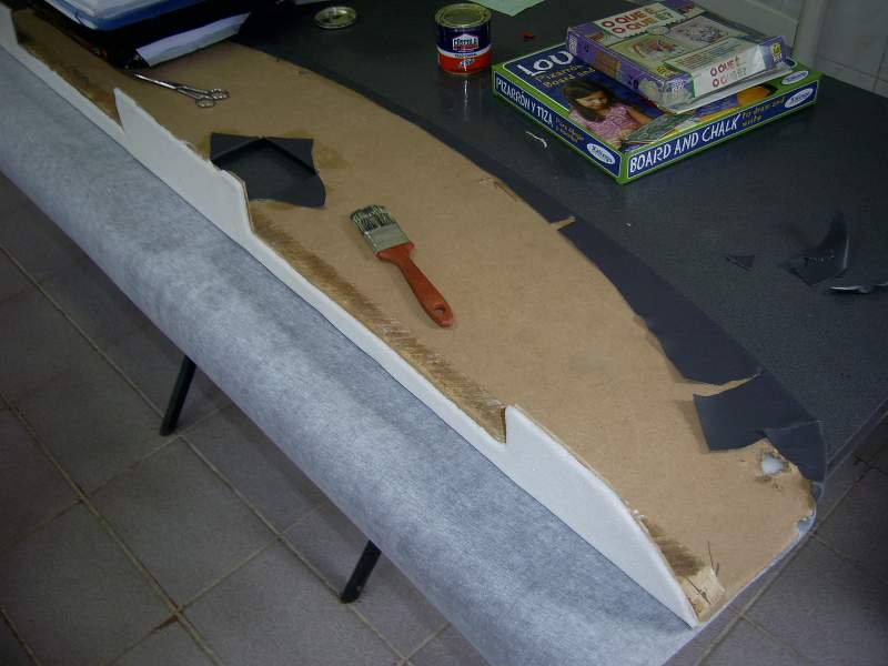

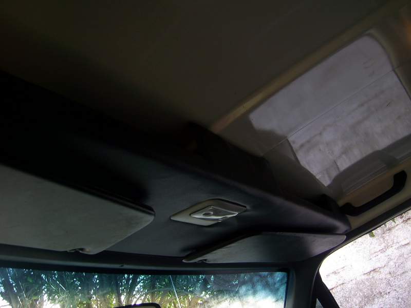

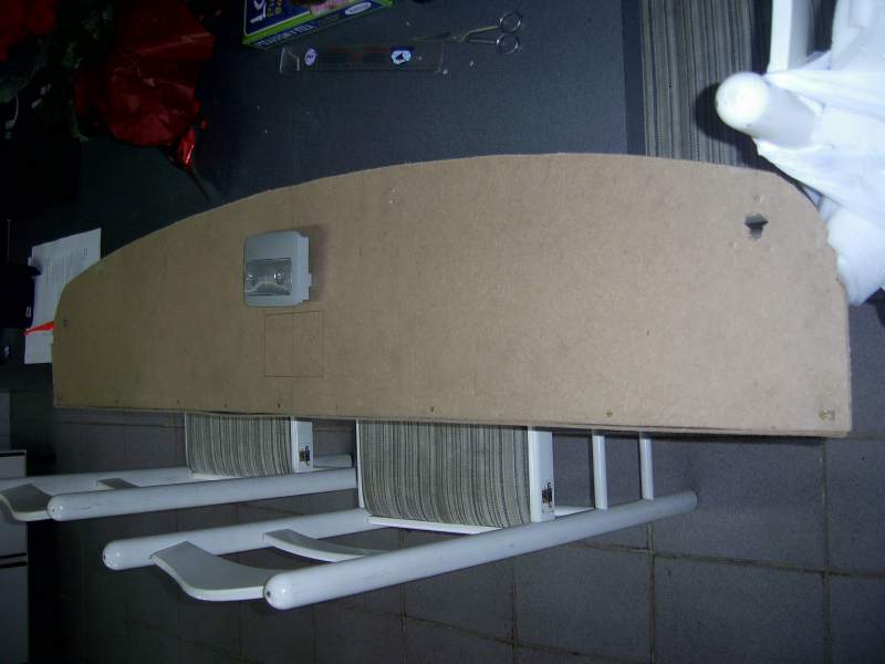

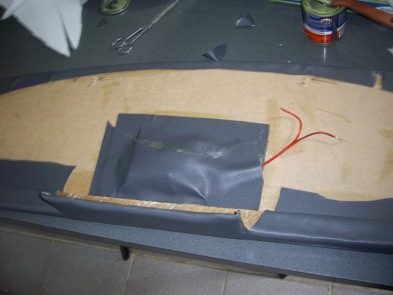

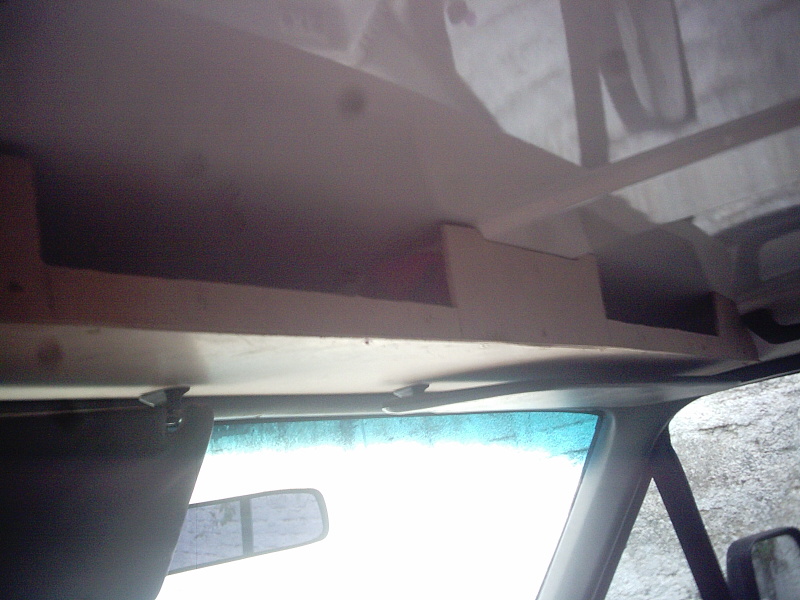

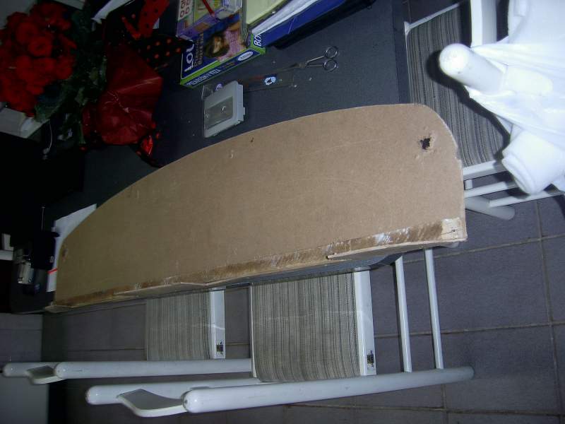

    Quanto ao console, pergunta para o Tio Eddie se ele ainda tem os recortes que mandei para ele e para o Zeca. Eu fiz com MDF de 6mm e coloquei um sarrafo na união das duas. Forrei com espuma e couvin cinza.

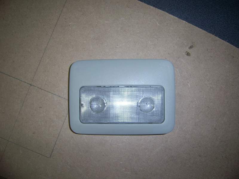

    Prendi com 2 parafusos e na frente se encaixa no arremate do teto. Coloquei uma luz de teto do Palio.
    Ficou perfeito.Anexo 400826Anexo 400840Anexo 400839Anexo 400838Anexo 400837Anexo 400836Anexo 400835Anexo 400834Anexo 400833Anexo 400832Anexo 400831Anexo 400830Anexo 400829Anexo 400828Anexo 400827Anexo 400824Anexo 400825Anexo 400841
