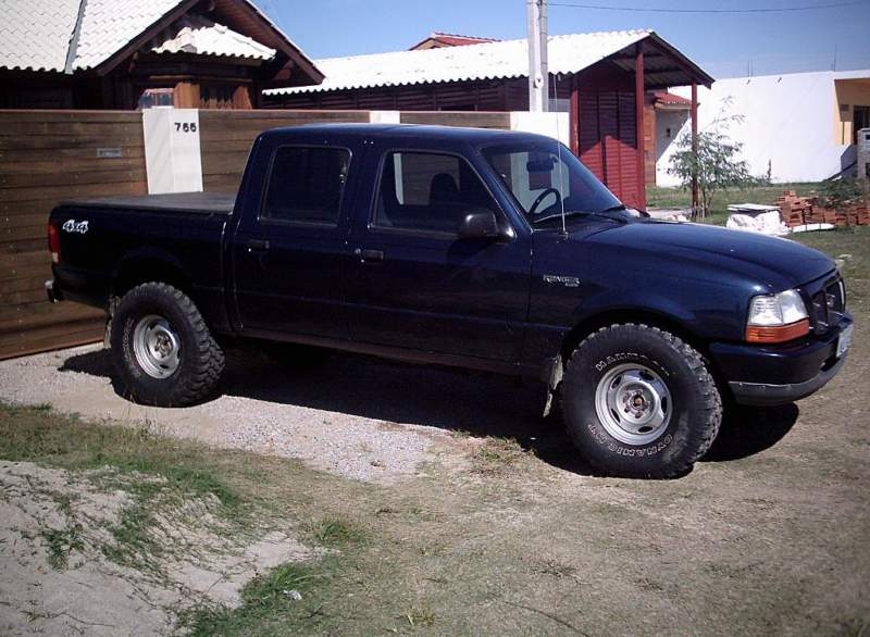

    Tarso, cabe os 33" sim, mas quando virar as rodas para a esquerda o pneu irá roçar no pára-lamas interno de plástico.
    Mas basta ajustar as barras de torção dianteiras e colocar um calço entre as molas e o eixo traseiro que fca bom sem pegar em nada.
    Anexo 407259Anexo 407258Anexo 407257

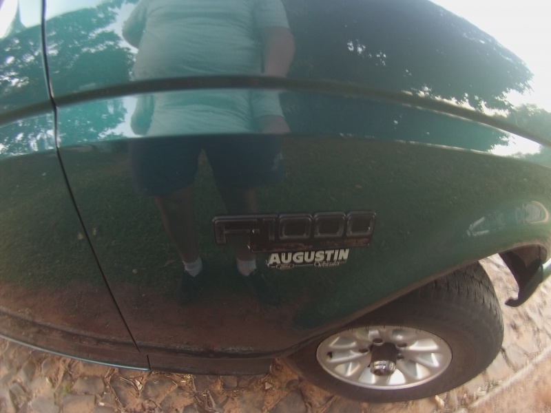

    ai Edin coloquei um adesivo para desfarçar os arranhoães ,mas to em duvida se ta legal ?
    e o kit de vidro eletrico coloquei ! o ruim que se esqueço e vou agarrar a manivela e não tem mais nada !
    o que da para fazer para restaurar o emblema da lateral? ia compara os dois mais só tem dos piratas e são feios !

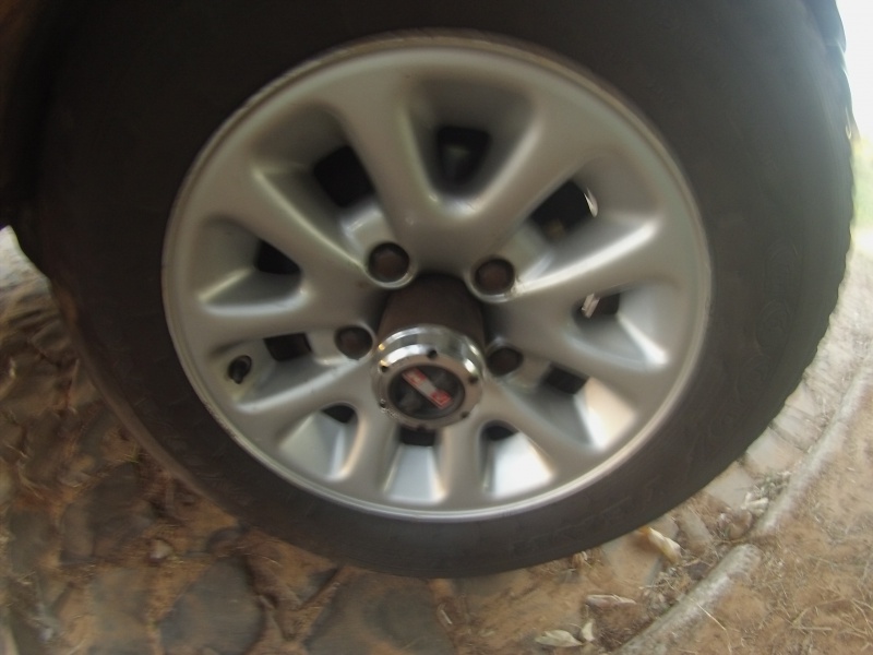

    ea ultima as rodas livre manuais ! ficou bem mais curta e bonita !
