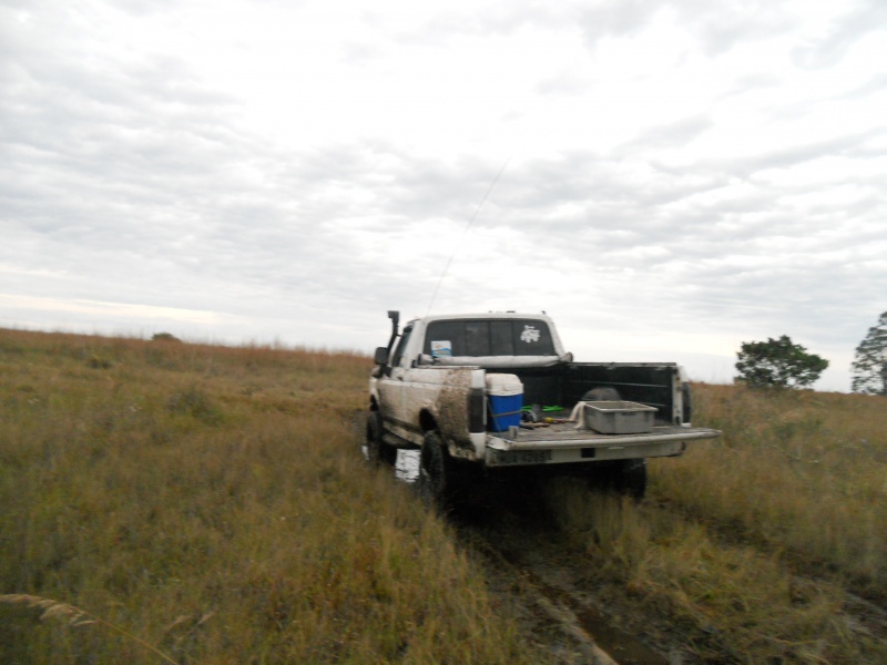

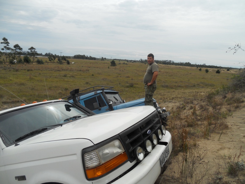

    Edintruder
    11 Anexo(s)
    Algumas fotos do dia...Anexo 409088Anexo 409091Anexo 409090Anexo 409089Anexo 409086Anexo 409085Anexo 409084Anexo 409083Anexo 409082Anexo 409087Anexo 409092

    Tio Eddie
    Postado originalmente por Edintruder Ver Post
    Ô coisa boa!
    Isso não tem preço.
