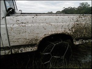

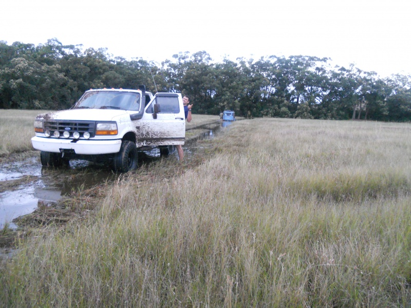

    Hoje fiz um passeio básico e as correntes são FODONAS!!! Só no eixo traseiro, mas só faz feio na areia solta, pois no barro ela anda bem até em 4x2! Depois posto as fotos. Só posso dizer que cheguei em casa de terapia feita, alma lavada, sem a placa dianteira, com um tubo de freio do eixo traseiro quebrado, com 3 faróis de milha e o farol esquerdo cheio de água! ahahaha! Se melhorar estraga!!!
    Tive que isolar o freio traseiro, pois andei sobre uns tocos de árvore numa trilha de tratores e algum toco pegou no tubo do freio direito. Depois de dar algumas porradas foi que eu notei no que estava batendo no meio do mato alto...
