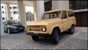

    Ford bronco 1967
    Fala turma!!
    Bem, já faz um tempo desde aquisição (julho/16) e por falta de tempo não criei um tópico, mas agora vai.
    Achei o anuncio aqui no fórum e simplesmente não acreditei, mas era real, negocia daqui, desiste dali e foi chegando no preço que considerei justo pela raridade do veiculo.
    História:

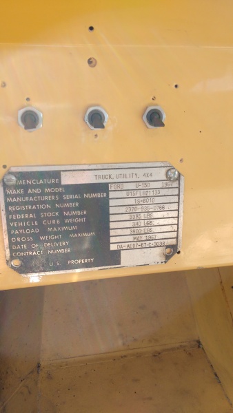

    Segundo a lenda 12 veiculo foram doados ao IBGE na década de 60 e alguns leiloados na década de 80. Pelo que a antiga proprietária (herdeira) levantou existem apenas 3 ainda na ativa, 1 reformando e 2 rodando, incluindo esse aqui.
    O pai o adquiriu e rodou diariamente com ele até meados de 2.000 qdo parou para reforma, mas infelizmente faleceu logo depois e não concluiu a mesma.
    O Bronco ficou muitos anos parado no mecânico até que ela resolveu finalizar e botar ele para andar.
    Como não é da área e se mantivesse o mesmo na garagem ele acabaria se deteriorando parado, resolveu passar para quem valorizasse a preciosidade.
    Sem duvida foi uma decisão muito sensata e provavelmente muito difícil. E foi assim, com pesar no coração, que o Bronco passou para as minhas mãos, deixando na antiga proprietária as melhores lembranças de sua infância com o pai aventureiro.
    Vamos ao que interessa:
    Ficha Técnica:
    O veiculo está relativamente original e poucas adaptações, até que bem feitas, mas que eu não teria feito do mesmo jeito.
    Motor: Falcon
    Cambio: Original 3 marchas (não me preocupei com a descrição)

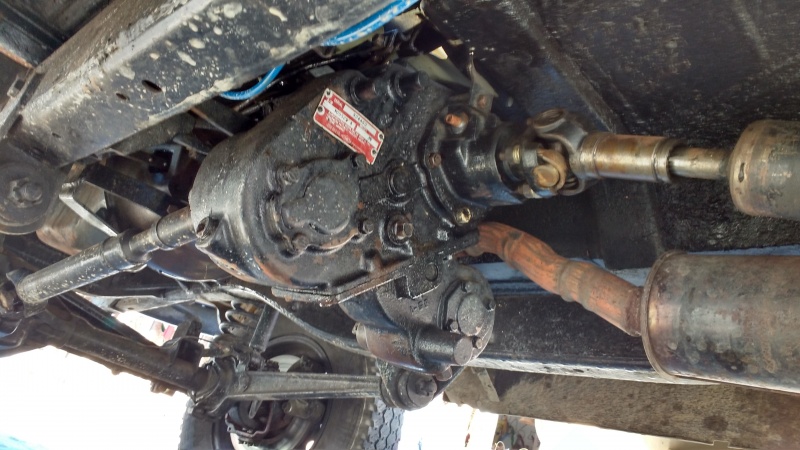

    Reduzida: Dana 20
    PTO: Ramsey para guincho mecânico
    Eixo dianteiro: Dana 30
    Eixo traseiro: Ford 9"
    Roda livre: Warn
    Freio: Disco rígido dianteiro e tambor traseiro com servo freio
    Banco dianteiro: Hilux antiga (acho)
    Banco traseiro: original
    Rodas: F1000
    Direção: mecânica de opala

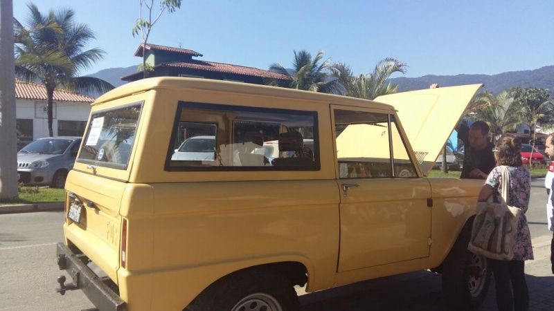

    Mais algumas:
    Ford bronco 1967-img-20160711-wa0058.jpg Ford bronco 1967-img-20160711-wa0055.jpg
    Ford bronco 1967-img-20160711-wa0061.jpg Ford bronco 1967-img_20160807_150058214.jpg

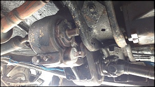

    Minha intensão é montar esse carro para meu uso diário, portanto tem muito a ser feito.
    Depois de sair de Caragua e seguir para Jundiaí consegui eleger algumas prioridades:
    FASE I

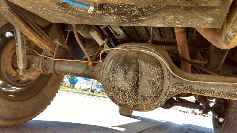

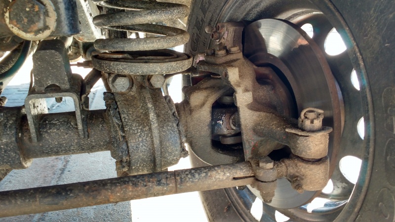

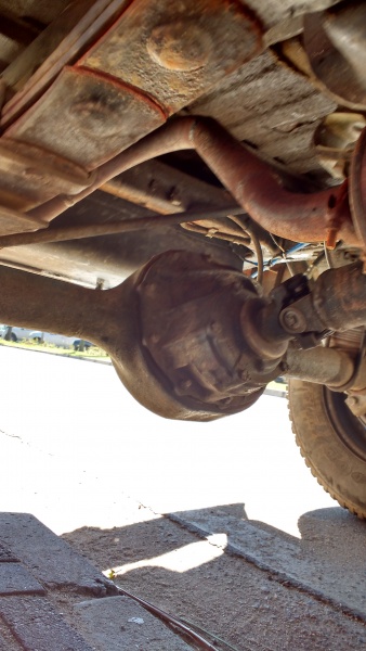

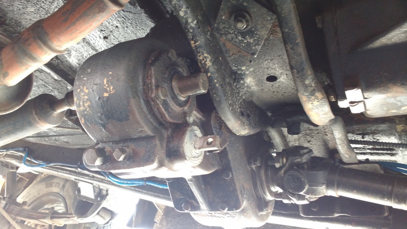

    - Reforma eixos: muitos vazamentos pelas pontas, praticamente não para óleo dentro => já foram desmontados e estão no jateamento e pintura
    - Direção: instalar direção hidráulica e refazer os braços => geometria está errada e com muitas folgas em todo o sistema => já está tudo desmontado e qdo remontar vou copiar o sistema de braços do Mula
    - Feixes e molas => aparentemente estão bons, mas serão revisados e lubrificados
    - Amortecedores => devem ser substituídos

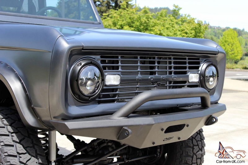

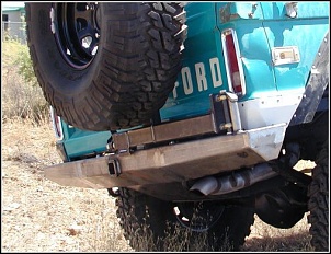

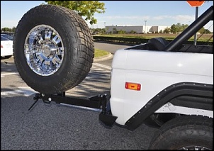

    - parachoques customizados, guincho mecanico e suporte de estepe
    - Motor: tenho um 4.9 dando sopa, deve entrar ele
    - Cambio: pretendo instalar um AT (C4 ou C6)
    - Ar condicionado: um luxo que curto no dia a dia

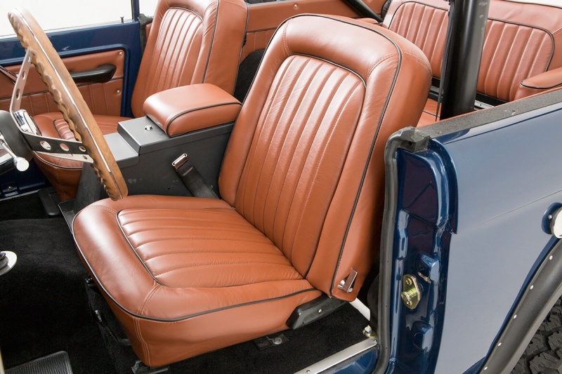

    - Tapeçaria: merece um esquema de primeira linha
    - acessórios: um bom som, vidros e travas elétricos, porque não?..... console central

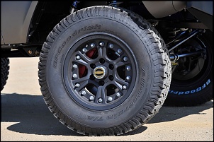

    - Rodas e pneus: tem que entrar algo diferente, com no máximo 33"
    - Cor: pensei em algo neutro, mas desisti, tem que ser uma cor viva, quente!!

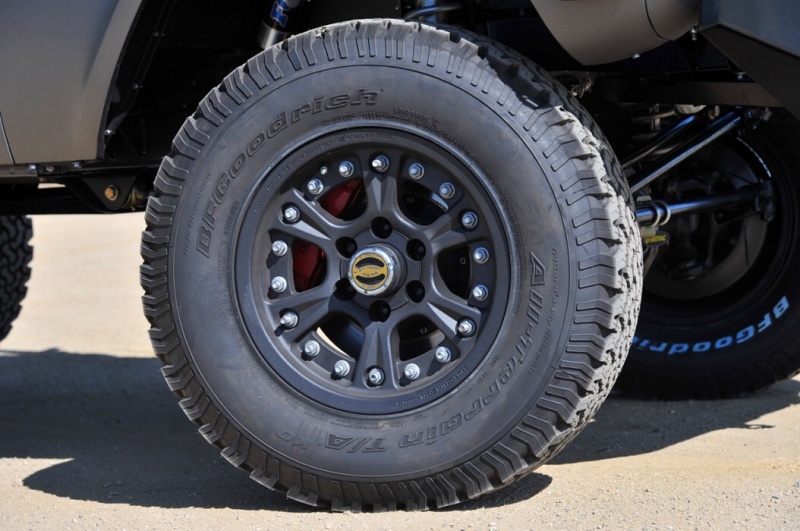

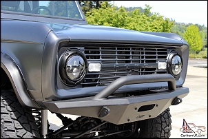

    Algumas inspirações:
    Curti muito esses paralamas e rock slide
