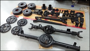

    Chegaram as peças da pintura!
    Tudo novo!
    Agora faltam os retentores para montar.

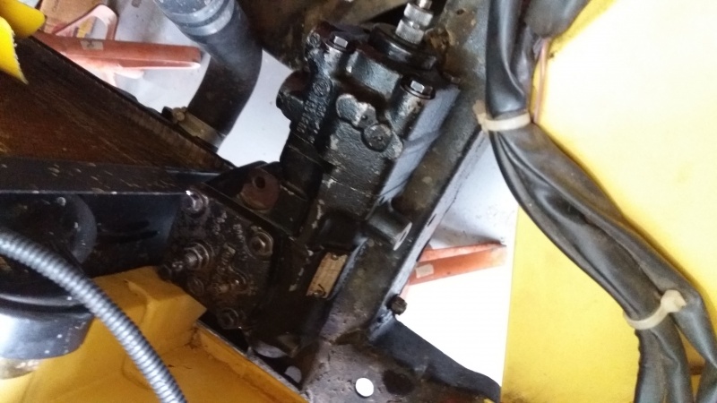

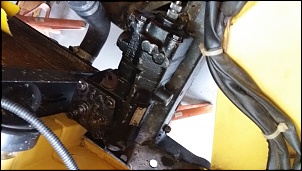

    Boas e más noticias,
    Direção praticamente resolvida:

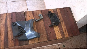

    Caixa, bomba e reservatório de Omega, serviu certinho, somente abrir 2 furos para fixar a caixa
    Ford bronco 1967-img-20170122-wa0022.jpg Ford bronco 1967-img-20170122-wa0024.jpg

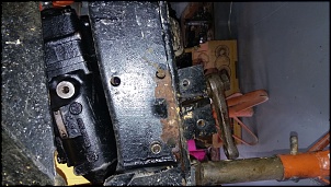

    Suporte original do Falcon, presente de um grande camarada

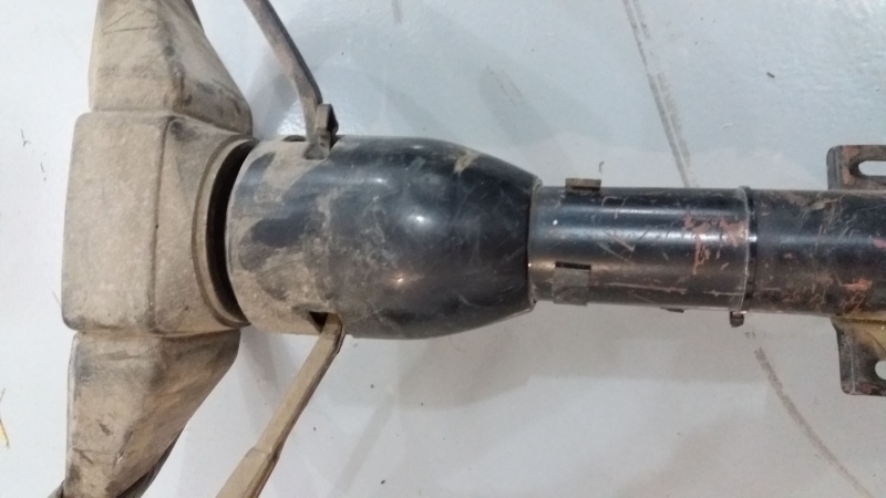

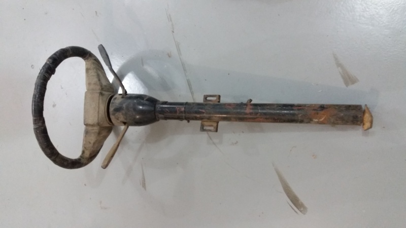

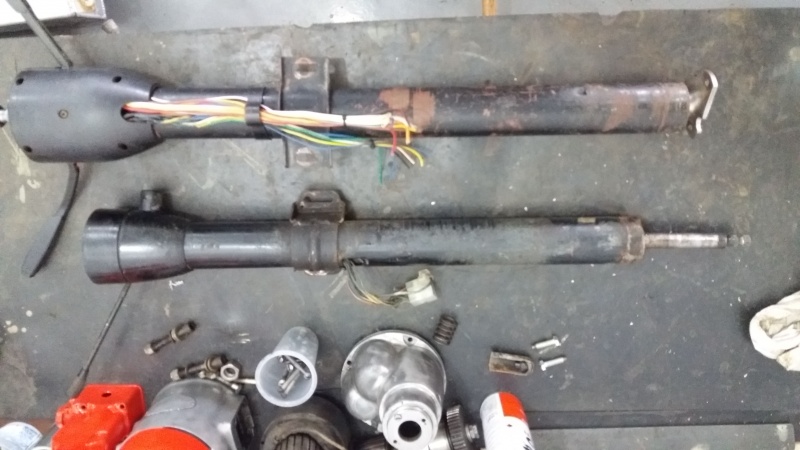

    Coluna da F1000 x Bronco, facil adaptar e vai ficar show, e
    Ford bronco 1967-img-20170113-wa0078.jpg Ford bronco 1967-img-20170129-wa0005.jpg
    Faltam apenas as barras e um serviço de torno na barra para encaixar numa barra intermediaria da S10 que eu já tenho.

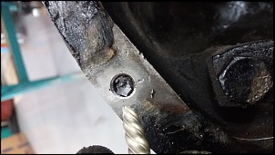

    Mas ai sempre tem uma merda, no Dana 30 tinham 3 parafusos quebrados na carcaça, 2 sairam de boa e o terceiro nem a pau, a rosca foi pro saco, abri uma rosca maior, fazer o que, vai ter um parafuso diferente.
    A outra opção seria encher de solda e perder a pintura.
    Ford bronco 1967-img-20170128-wa0110.jpg Ford bronco 1967-img-20170128-wa0101.jpg Ford bronco 1967-img-20170128-wa0107.jpg
