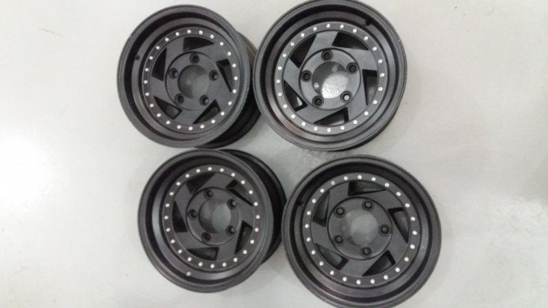

    As rodas chegaram, mas as calotinhas não couberam, então vão pro torno.
    Ford bronco 1967-img-20170820-wa0017.jpg Ford bronco 1967-img-20170820-wa0022.jpg

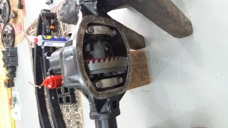

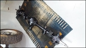

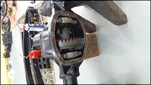

    Tb terminei de montar as mangas e o diferencial.
    Ford bronco 1967-img-20170820-wa0019.jpg Ford bronco 1967-img-20170820-wa0035.jpg Ford bronco 1967-img-20170820-wa0033.jpg

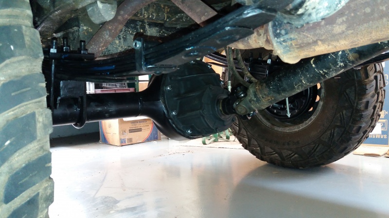

    Montei as molas e o eixo traseiro no lugar.
    Coloquei os calços de 2", ficaram legais, mas os cardans ficaram curtos.
    Ford bronco 1967-img-20170828-wa0081.jpg Ford bronco 1967-img-20170903-wa0021.jpg

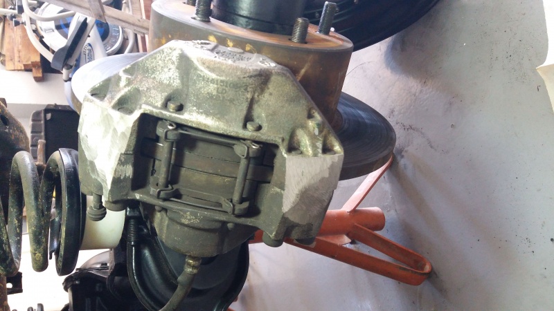

    O problema da roda pegar na pinça está resolvido com a esmeriladeira.

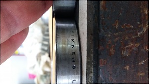

    Mas apareceu outro problema, qdo comprei os rolamentos dos cubos as capas eram com numeração diferente (final 12 para 11).
    Montei assim, mas não dá para colocar o anel elastico da ponta dos semis, vou ter que usinar um lado que sobra material em relação a original.

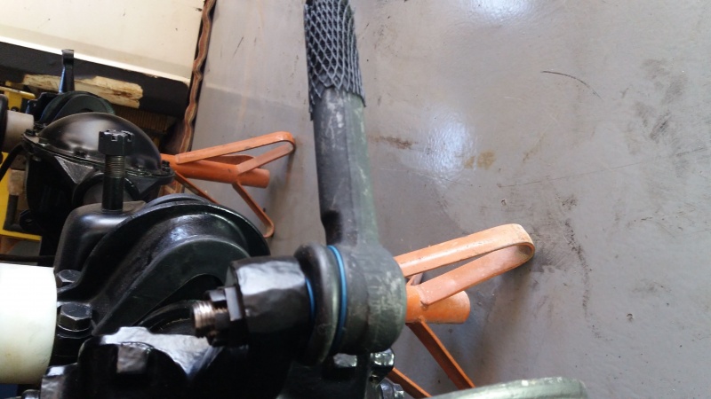

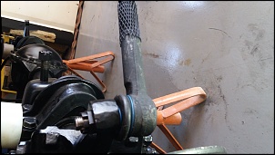

    Terminal do 608 serviu certinho, agora mandar fazer as barras.
