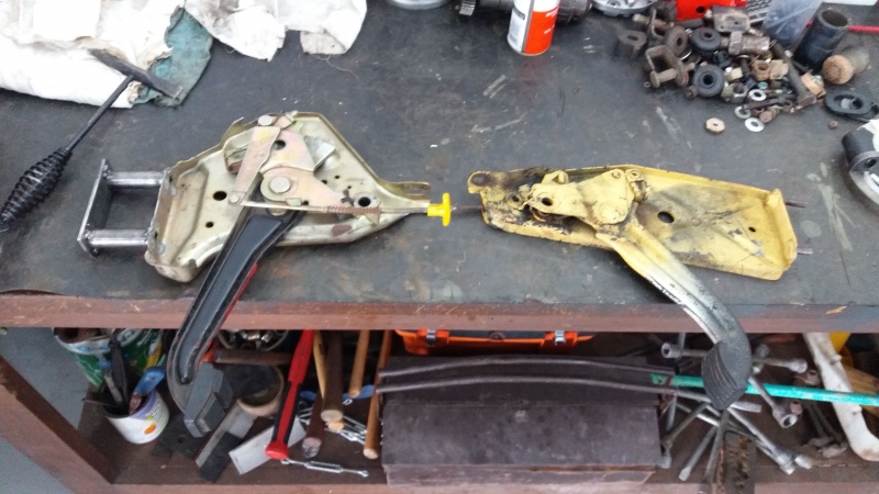

    Novo sistema de freio de mão da F1000 (furação igual, somente era mais curto), o original estava com muitas folgas.

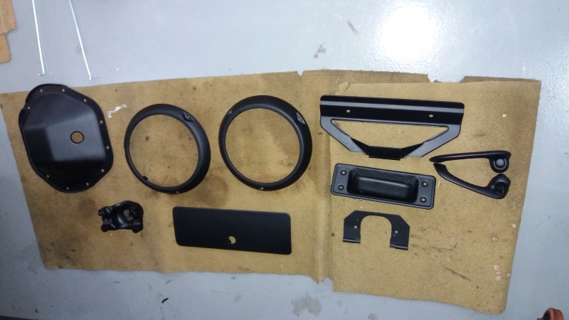

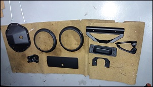

    Uma serie de peças foram recuperadas, pintadas (eletrostatica ou em casa mesmo) ou galvanizadas.
    Ford bronco 1967-img-20170529-wa0057.jpg Ford bronco 1967-img-20170529-wa0049.jpg Ford bronco 1967-img-20170723-wa0011.jpg Ford bronco 1967-img-20170723-wa0098.jpg Ford bronco 1967-img-20170723-wa0090.jpg

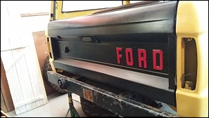

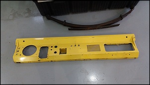

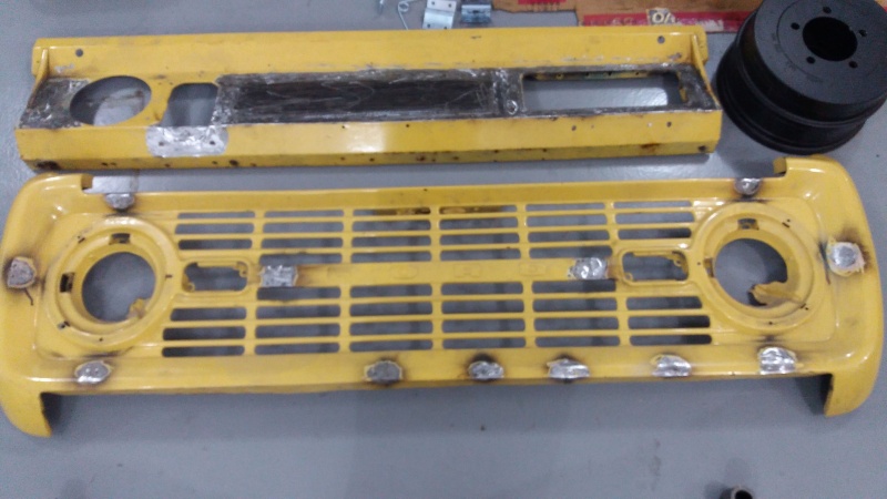

    Painel e frente foram retirados, furos tampados e pintados. O resultado não ficou como esperava, mas precisava quebrar o amarelo gemada, vai ficar assim até uma pintura definitiva.....
    Ford bronco 1967-img-20170318-wa0099.jpg Ford bronco 1967-img-20170529-wa0045.jpg Ford bronco 1967-img-20170723-wa0066.jpg Ford bronco 1967-img-20170723-wa0070.jpg Ford bronco 1967-img-20170730-wa0016.jpg Ford bronco 1967-img-20170730-wa0020.jpg

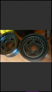

    Jogo de rodas novos, chegam essa semana.

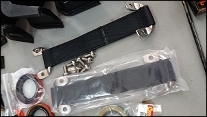

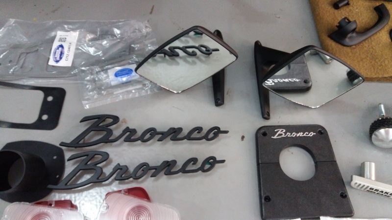

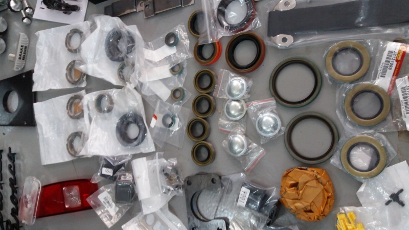

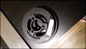

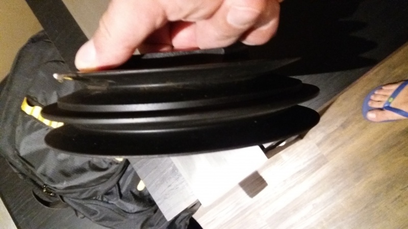

    E por fim, aproveitei uma viagem e trouxe uma porrada de peças de acabamento e vedação. Cereja do bolo são os retrovisores.
    Ford bronco 1967-img-20170713-wa0033.jpg Ford bronco 1967-img-20170713-wa0039.jpg Ford bronco 1967-img-20170713-wa0058.jpg
    Ford bronco 1967-img-20170713-wa0046.jpg Ford bronco 1967-img-20170713-wa0050.jpg Ford bronco 1967-img-20170713-wa0042.jpg
    Agora praticamente tudo que preciso para colocar ele para rodar novamente está em casa, só preciso de tempo para montar tudo!!

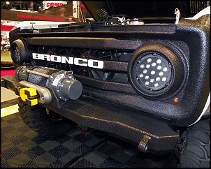

    Show!
    As partes em preto deram outra cara!
    O que acha de envelopar (para não pintar) a ponta do capo para "fechar" a grade?!

    Citação Postado originalmente por M-Beltrame Ver Post
    Show!
    Fala Beltrane!
    Tb achei que ficou estranho, pensei até me fazer todo o capo em preto.
    Mas sinceramente tenho outros planos para a pintura, não gosto desse amarelo.
    Deixa como esta até pintar em definitivo.
  • #47
    Fala Beltrane!
    Se me permite o palpite, deixa preto só o rebaixo da grade, a parte plana.
    Vai ficar com a cara dos Dart, ou Camaro (se é que num bronco podemos usar um GM como referência...)
    De resto, lindo trabalho!
    Parabéns pelo brinquedo!
    T+
  • #48
    19/06/2005
    Maringá/PR
    4,204
    Agradecimentos: 24
    Citação Postado originalmente por Paulo André BR Ver Post
    T+

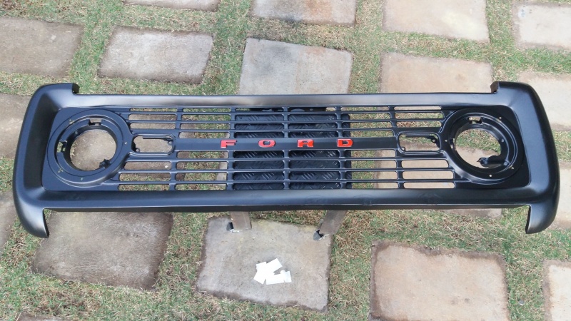

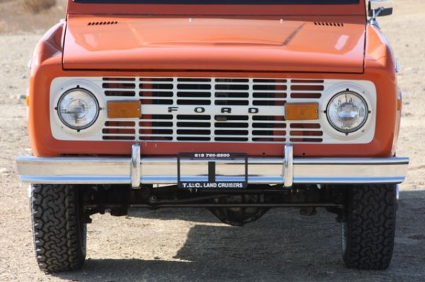

    É exatamente isso.
    No Bronco o rebaixo é branco.
    Mas pode ser tudo preto tb!
