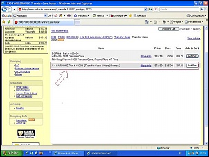

    Rapaziada no site da rockauto o motor que mais se parece com o da f 1000 foi esse da foto!!!
    Como faço para saber o modelo da caixa e t -case?? tem algo escrito nelas?? no manual nao fala nada. Lembrando que o motor de acionamento esta conectado diretamente na t=case!
    valeu

    Citação Postado originalmente por FábioBananal Ver Post
    valeu
    Olá, Fábio.
    Acho que basta o modelo da TCase para identificar o motor de acionamento correto e, salvo engano, vem gravado numa chapa ou em alto relevo no próprio corpo da TCase.
    Dê uma olhada e procure as iniciais BW (parece que NP na Ford é só depois de 98 ) e um desses modelos: 1350, 1354, 1356, 4405, 4406, 4407, 4411 ou 4416.
    Depois que tiver o modelo, é só consultar na tabela anexa. Alguns modelos só vão diferir no conector - que é fácil de substituir. Já troquei alguns de Explorer x Ranger e vice-versa.
    Só mais um detalhe: Não esqueça que na importação incidem diversos impostos. Não acho boa idéia pedir para "subfaturar", as empresas sérias não fazem isso e, em caso de extravio, o seguro cobre o valor declarado. Só se for de particular (eBay), mas mesmo assim, a Receita pode tributar pelo valor de mercado e quase sempre leva uma eternidade para liberação. Mesmo com o excesso de tributação, vai sair por uns R$400,00 - o que vale a pena.
    Boa sorte. E dê notícias do resultado.
