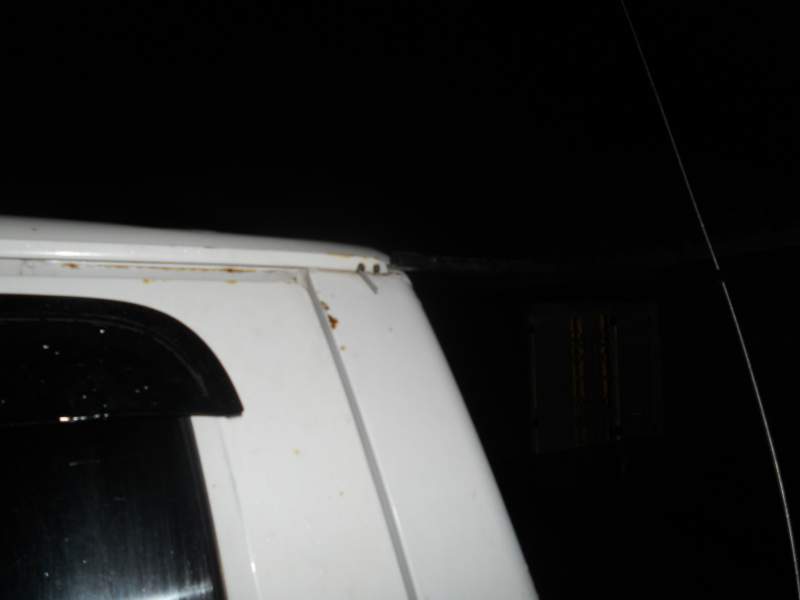

    Edintruder
    6 Anexo(s)
    Fotos...
    A antena fica a 45° para poder entrar e sair de casa, e na rua eu prendo o tensor para deixá-la de pé. Infelizmente tive que furar a calha do teto para ter aonde enganchar o tensor.
    Anexo 390628Anexo 390629Anexo 390630Anexo 390631Anexo 390632Anexo 390633
