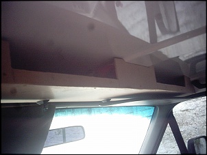

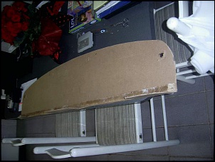

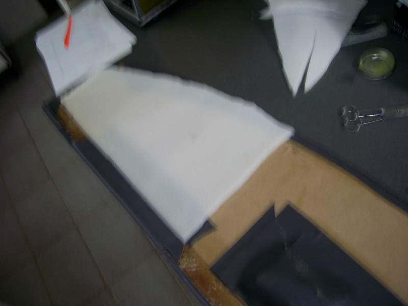

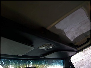

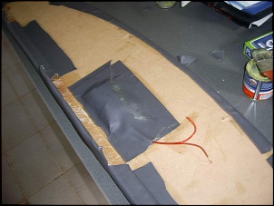

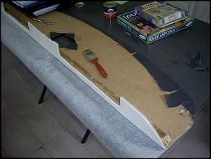

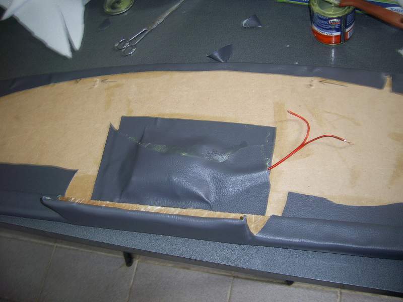

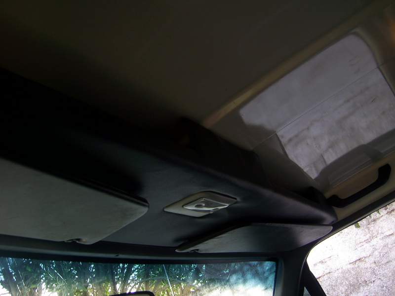

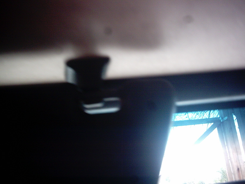

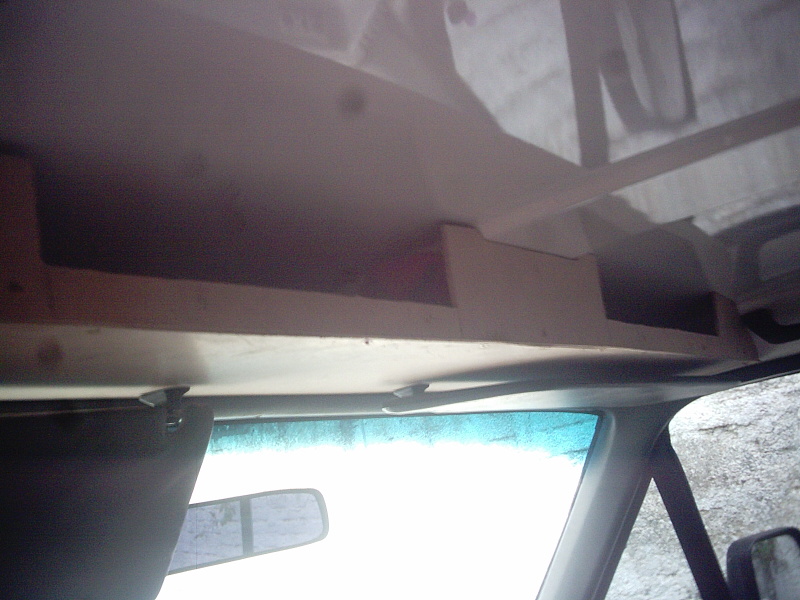

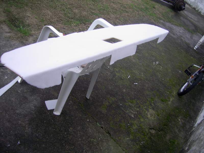

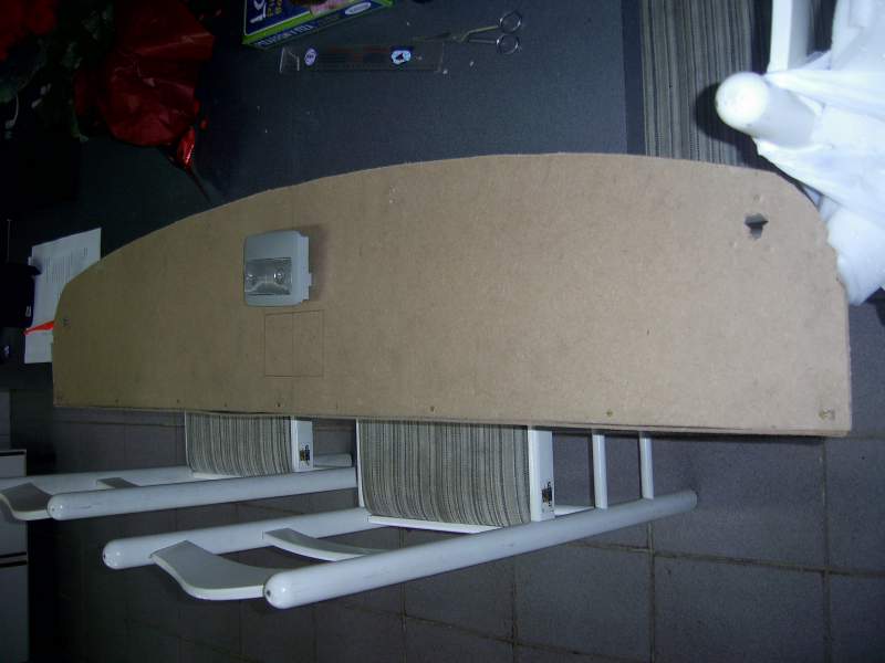

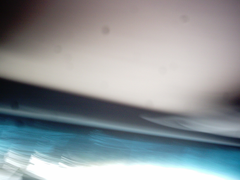

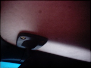

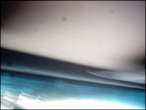

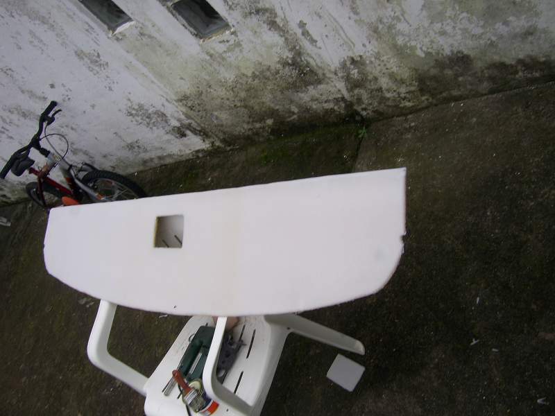

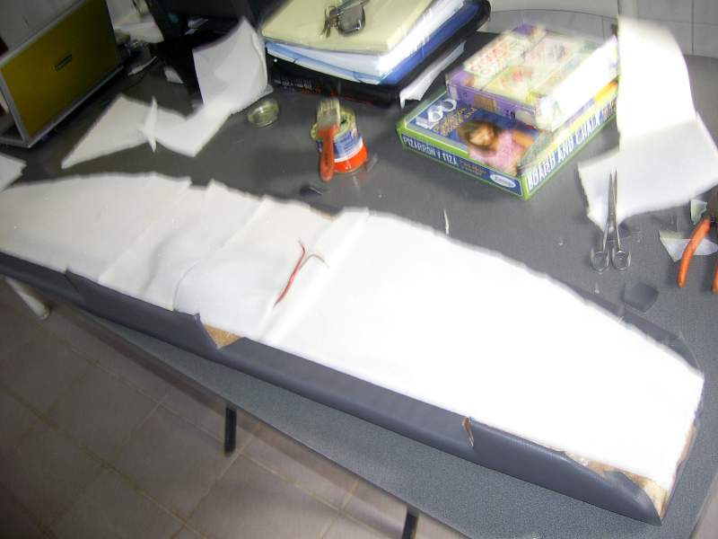

    Quanto ao console, pergunta para o Tio Eddie se ele ainda tem os recortes que mandei para ele e para o Zeca. Eu fiz com MDF de 6mm e coloquei um sarrafo na união das duas. Forrei com espuma e couvin cinza.
    Prendi com 2 parafusos e na frente se encaixa no arremate do teto. Coloquei uma luz de teto do Palio.
    Ficou perfeito.Troca de Ranger por F1000 MWM X10 4x4-img_0008.jpgTroca de Ranger por F1000 MWM X10 4x4-pic_0024.jpgTroca de Ranger por F1000 MWM X10 4x4-pic_0023.jpgTroca de Ranger por F1000 MWM X10 4x4-pic_0022.jpgTroca de Ranger por F1000 MWM X10 4x4-pic_0021.jpgTroca de Ranger por F1000 MWM X10 4x4-pic_0020.jpgTroca de Ranger por F1000 MWM X10 4x4-pic_0019.jpgTroca de Ranger por F1000 MWM X10 4x4-pic_0016.jpgTroca de Ranger por F1000 MWM X10 4x4-pic_0015.jpgTroca de Ranger por F1000 MWM X10 4x4-pic_0014.jpgTroca de Ranger por F1000 MWM X10 4x4-pic_0013.jpgTroca de Ranger por F1000 MWM X10 4x4-pic_0012.jpgTroca de Ranger por F1000 MWM X10 4x4-pic_0011.jpgTroca de Ranger por F1000 MWM X10 4x4-img_0010.jpgTroca de Ranger por F1000 MWM X10 4x4-img_0009.jpgTroca de Ranger por F1000 MWM X10 4x4-pic_0027.jpgTroca de Ranger por F1000 MWM X10 4x4-img_0007.jpgTroca de Ranger por F1000 MWM X10 4x4-pic_0025.jpg

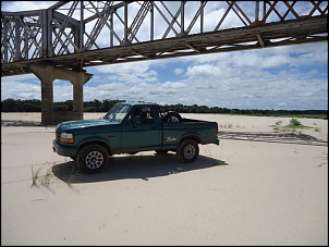

    Esse Cara me ajudou muito ! parabens pela camioneta !
    eu faz quase uns 2 anos atras ia compra uma camioneta claro seria uma f1000 mas ai acabei comprando um carro , acabei me arrependendo ai que veio de comprar uma f1000 tento procurei até que encontrei e alem de tudo 4x4
    a um tempo atras entrei no 4x4 brasil e achei o Edintruder que perguntei se não sabia de f10004x4 a venda no Rio Grande do Sul mas ai passou tbastante tempo e não achava nada do meu gosto ou quando achava não dava no bolso !
    até que consegui comprar a minha , uma opinião para quem tiver a procura de f1000 4x4 não desista porque ela é muito boa , quem comprar não vai se arrepender ! é so alegria ! Troca de Ranger por F1000 MWM X10 4x4-dsc07373.jpgTroca de Ranger por F1000 MWM X10 4x4-dsc07376.jpg
