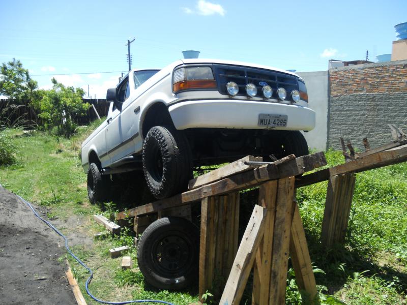

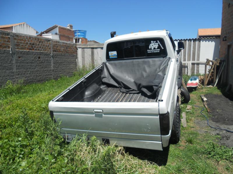

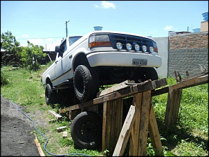

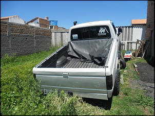

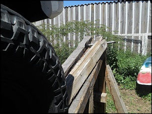

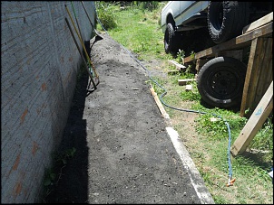

  • #2556
    25/12/2004
    Rio Grande/RS
    14,354
    Agradecimentos: 13

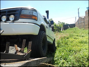

    Depois que saí do serviço carreguei uma carga de aterro e vim para casa. Caçamba cheia com quase 1,5tons de carga.
    Depois que baixei o aterro resolvi testar as rampas. Ainda não terminei, mas estão aprovadas. Subi apenas até a metade e pude constatar que realmente o troço ficou muito firme. Não mexe nem querendo. Vou tratar de terminá-las para fazer o uso adequado delas! rsrsrs
    Para lavar a caçamba nunca foi tão fácil.
    Aproveitei e fiz uma cinta de segurança para o cardam traseiro, pois tenho tido sorte que ninguém nunca me multou por isso pois se trata de equipamento obrigatório em veículos com eixo cardam.
