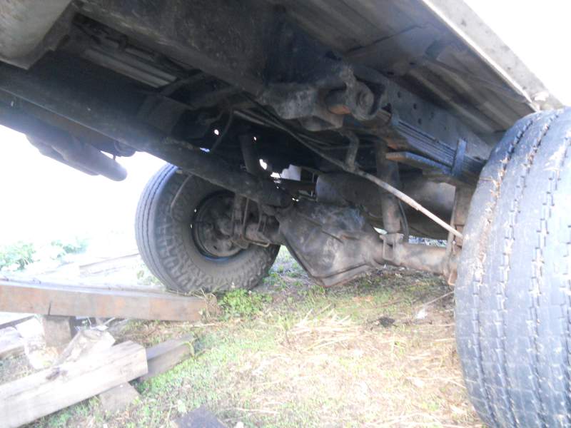

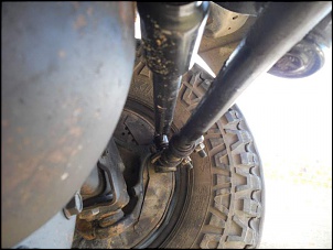

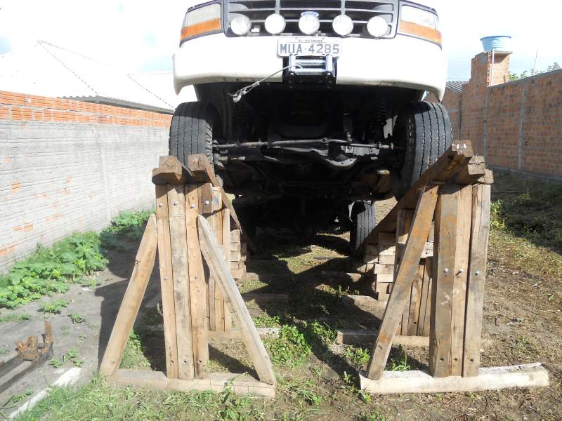

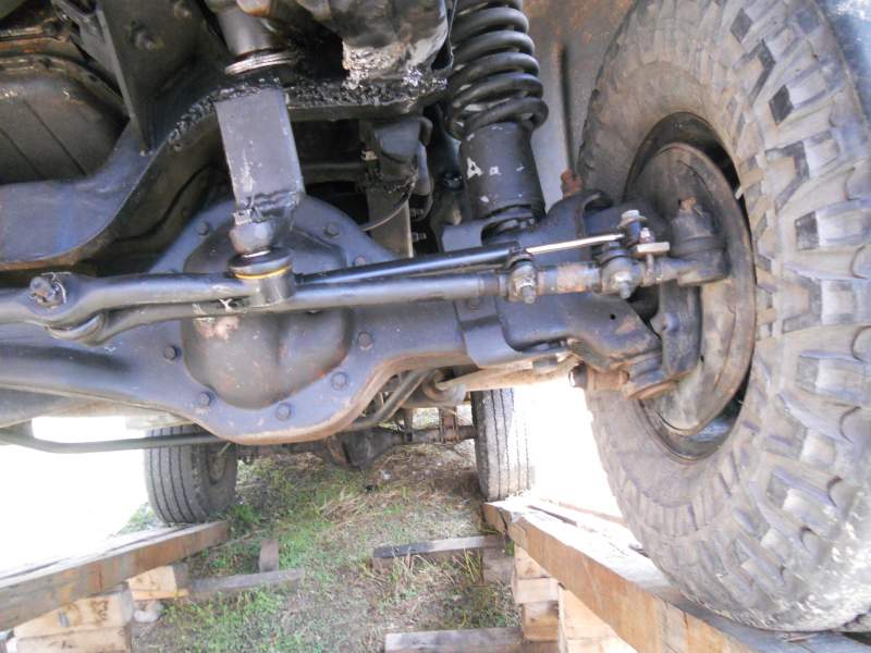

    Depois de uma semana de muito trabalho, como vocês podem ver pelas fotos, consegui instalar o primeiro amortecedor de direção. O death woble reduziu muito quando troquei os pneus novamente da frente para trás, mas como não desapareceu, coloquei o primeiro amortecedor no lado que sempre ocorre para ver como fica.
    Amortecedor de direção do Opala, peça original Monroe por 48,00. Usei uma chapa com um parafuso soldado e um U-bolt para prender na ponta da barra de direção e soldei outro parafuso na bola do diferencial. No outro lado soldarei no suporte do braço oscilante.
    O problema todo é que o pitmann está com uma pequena folga da frente para trás, o que não mantém o alinhamento perfeito entre as rodas...
    Outra coisa, reparem na posição do eixo e ângulo da cruzeta quando está submetido a esforço. Tenho que fazer o ladder bar o mais breve possível.
    Medonho!!!
    Vc inverteu os suportes dos amortecedores!?
    Boa idéia, os meus ficaram estrangulados, qdo montar a mecanica vou dar um jeito nisso.
  • #2604
    25/12/2004
    Rio Grande/RS
    14,354
    Agradecimentos: 13
    Isso mesmo Rodrigo. Eu pedi help para o Tio e ele me deu essa sugestão. Ficou muito bom e foi bem rápido de fazer. Ganhei os 10cm de elevação dos suportes dos amortecedores que eu precisava assim, e de quebra limpou os eixos por baixo.
