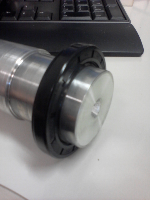

    Fiz um projeto para substituir o retentor original, colocando dois retentores e um "porta" semi-eixo de Tecnil com 7mm de espessura. Amanhã vou começar a usinar aqui no trampo na hora do almoço (como diria meu amigo...fazer um biscatinha no trampo) para ver como fica. Vou ptenter a idéia também...kkkkkk
    Usinei um eixo com diâmetro de 35mm para simular o semi-eixo, na imagem está o retentor TCS que pretendo usar.
    Retentor do semi-eixo dianteiro-foto-0155.jpgRetentor do semi-eixo dianteiro-foto-0156.jpg
