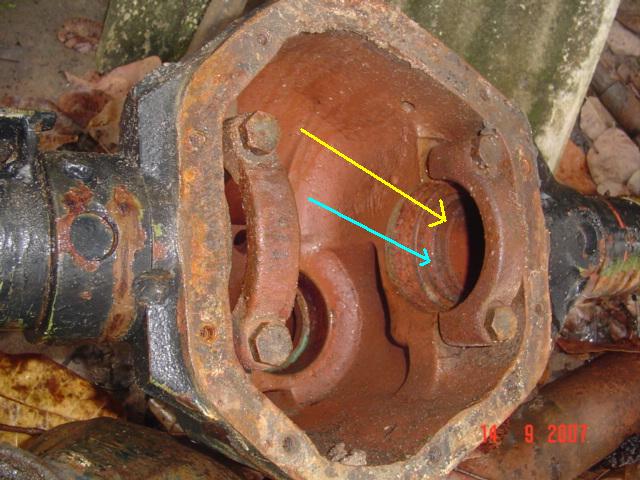

    Não consegui fotos da calota esférica, lembro que tinha um par aqui no depósito, procurei e não encontrei... Só tirei fotos do alojamento na bola do diferencial e dos retentores internos.

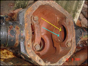

    Foto1: Carcaça de diferencial dianteiro D44 - Seta amarela, alojamento da calota esférica. Seta azul, alojamento do retentor interno.

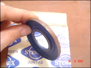

    Fotos 2,3,4: Retentor interno.
    Espero que ajude.

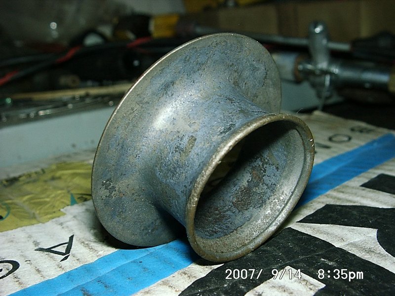

    retentor do pinhão dianteiro - na luva NãO vai a chapelona, só um anel de proteção do ressalto interno do retentor : SABÓ BRGE 02155 - cor : azul
    retentor do pinhão traseiro - a chapelona da luva cobre o retentor : SABÓ BRGE 01660 - cor : preto
    retentor lateral da coroa: SABÓ 02407 BA
    EIS A FOTO DA GUIA:

    EIS A FOTO DA GUIA:
    Exatamente,
    servem pra guiar o semi eixo durante a instalação e proteger o lábio dos retentores, certo Mestre

    Certíssimo ELMER
    O desenho abaixo mostra a posição: do rolamento lateral de coroa, do retentor (a borracha fica virada para o lado do rolamento) e da guia (o tubo menor, para o lado do munhão) .

    Pode rodar sem a guia ? pode, mas vc tem de tomar muito cuidado ao instalar o semi-eixo.
    Pode rodar sem o retentor e a guia ? pode.
