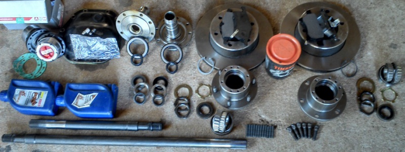

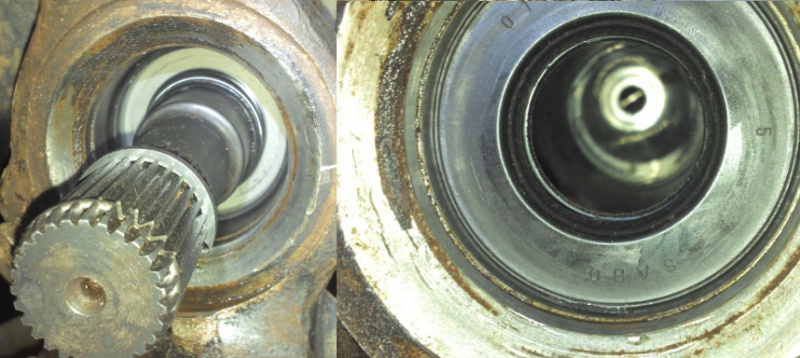

    Peças trocadas... Discos, pastilhas, cubos, prisioneiros de R.L, R.L´s, Semi-eixos, retentores, rolamentos, mangas, buchas, óleo...
    Discos tinham chegado no limite, troquei junto c/ pastilhas.
    Cubos tinham roscas dos prisioneiros da R.L espanados por excesso de torque, monta/desmonta e uma vez montei os flanges da R.L c/ os pinos guias fora das furações e os pinos guias entraram pra dentro dos cubos .
    Rolamentos de roda e mangas danificaram devido a contaminação por água, areia, barro. Pq tinha desgastado as buchas....
    R.L´s danificaram devido a alavanca formada devido o rolamento q estava instalado nas pontas da carcaça do eixo.

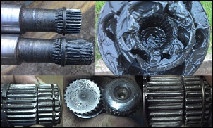

    Semi-eixos: Para minha surpresa ao desmontar o LD esq. a homic. ñ estava ficando engatada no semi-eixo, desmontei pra ver e tinha quebrado a pontinha do semi-eixo q estava caída dentro da homic. no fundo. Como aconteceu?
    Acredito q devido a eu ter instalado amortec. Bilstein invertidos p/ poder regular os paraf. limitadores d direção p/ poder virar + sem ter o problema de amassar o corpo dos amort., e somado a isso ter instalado o anel trava da homic. na 2ª cava, ao virar toda a direção e acelerado ouvimos um estalo e a diant. ficou sem tração. Pensei q tinha só desengatado o semi da homoc. Pois tirei a roda, a R.L, o anel trava da homic. e bati c/ um toco a ponta da homoc. pra dentro, c/ isso vi q engatou e voltou a girar o semi-eixo junto e ter tração.
    Aparentemente como mostra no vídeo q vou postar ñ teve esforço excessivo no momento da quebra. Nem bloqueio tenho, a roda ñ saiu do chão e bateu girando... enfim vai entender.

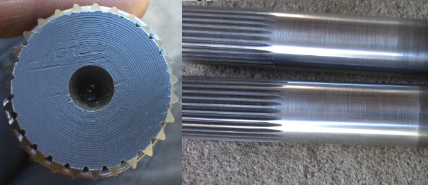

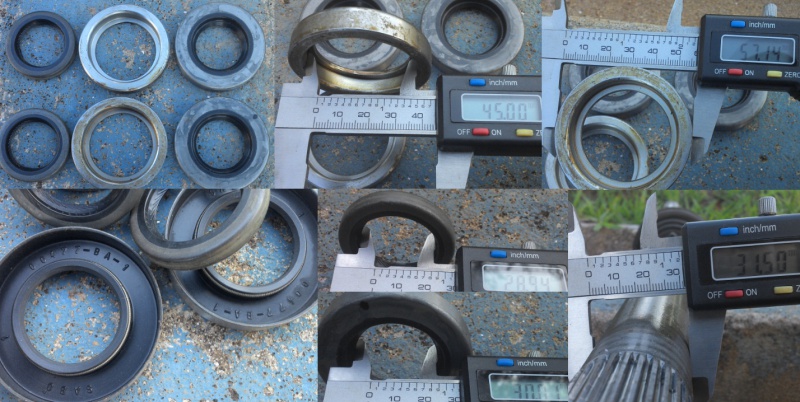

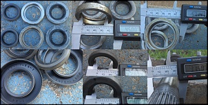

    Sendo assim resolvi comprar logo os 2 diant. "reforçados". Comprei no Gama 4x4 porem ñ obs. q ñ tinha na descrição Ensimec. Só vi depois q estava c/ eles na mão e vi a gravação Diversa nas pontas, medi e o corpo tem 32,6~32,8mm contra 31,5mm orig. Porem ñ sei se o material é Cromo-molibdênio . Na região da estria próximo a homic. ñ tem como ter diâmetro maior, então pra ser "reforçado" tem q ser d outro material...

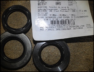

    Kit Vedação dif. Enfer: O retentor menor usado no adaptador entrava MUITO forçado no semi-eixo original, no "reforçado" ñ consegui passar das estrias mesmo forçando. Com isso comprei 2 retentores 32 x 45 x 7 q foram salgados, uns R$37,50 cd.
    Seguem fotos:

    Se observarem nas fotos no torno foi feito um "polimento" nos semi-eixos na área onde está atuando os novos retentores. Pois nessa região ñ há necessidade originalmente de uma usinagem 3 triângulos (deixar liso).

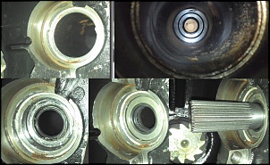

    Nas pontas das carcaças instalei dois retent. d cada ld. (q ja tinha em casa) invertidos um pro outro q custam R$4,50 cd e o corpo é todo de borracha na intenção de ñ encher os tubos de lama, barro...
    Foi feito um furo na tampa do dif., rosca e instalado o respiro c/ uma nova conexão. O furo do tubo da carcaça foi tampado (enchi a conexão d orbiveda).

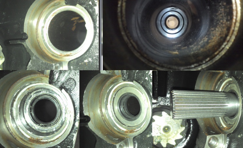

    E pra finalizar:

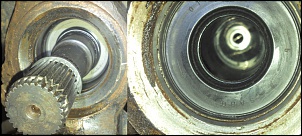

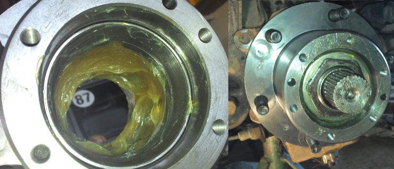

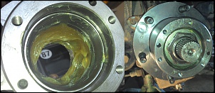

    Após tudo isso como sou "chato" o serviço ñ ficou 100%. Pois minha carcaça certamente está empenada. Esse além do motivo do projeto ser falho devido a diferença de posição q pode acontecer no munhão descentralizando a manga entre outros. Fez c/ q o rolamento instalado nas pontas da carcaça ñ desse certo.
    Como pode ser visto na foto do cubo já montado a ponta da homic. fica desalinhada na manga (essas mangas q comprei tbm tem gravado Diversa e ja vieram c/ a bucha d bronze instalada, porem o canal é menor e conseguentemente a bucha tbm). Forçando levemente c/ 1 dedo a ponta chega no centro. Porem leva o semi-eixo p/ trás tirando-o do centro do retent. inst. na carcaça.
    Como é relativamente pouco acredito q ñ terei + prob. c/ a vedação da manga comprometendo rolamentos d roda, mangas e R.L´s...
    Para deixar 100% somente conferindo o alinhamento da carcaça ou comprando outra.
