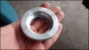

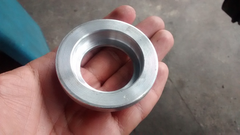

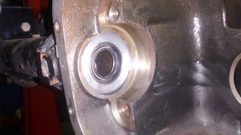

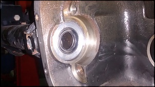

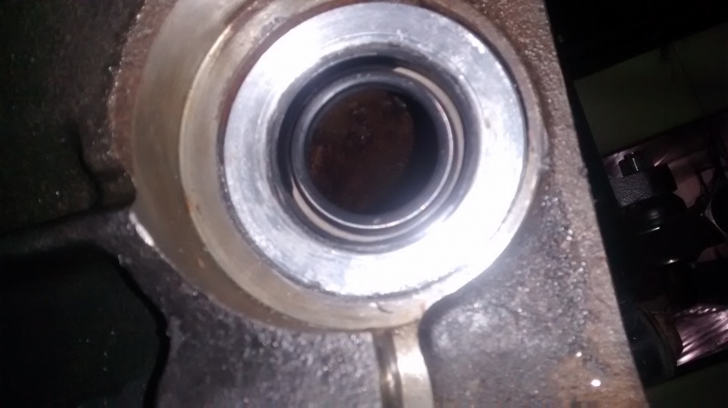

    No meu eu fiz assim:
    Buchas de alumínio e retentores na parte interna do diferencial.
    Miniaturas de Anexos Miniaturas de Anexos Retentor do semi-eixo dianteiro-img_20150316_181446351.jpg   Retentor do semi-eixo dianteiro-img_20150316_182913782.jpg   Retentor do semi-eixo dianteiro-img_20150316_171257821.jpg   Retentor do semi-eixo dianteiro-img_20150316_171528862-1.jpg

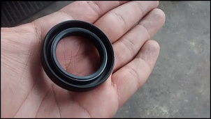

  • #432
    Eu to usando 10 retentores, 3 em cada extremidade, e 2 de cada lado do mancal. Se comprar em distribuidora sai barato. Por enquanto ta zero. Vou postar um video mais pra frente mostrando.
