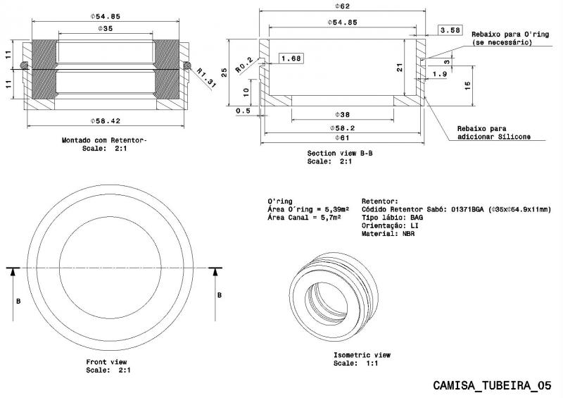

    Boa tarde.
    To na luta para tentar resolver o problema no retentor do semi-eixo..rsrs
    Conforme li relatos no ínicio desse tópico vi idéias postadas pelo pessoal e apliquei, porém sem sucesso no meu caso.
    Segue projeto que fiz para tentar resolver o problema, se alguém tiiver alguma sugestão para melhorar posta ai para nóis, pois é duro entrar na água e ficar na dúvida se contaminou o óleo ou não.

    É isso ai Spike, esse é basicamente o caminho...
    Veja se um retentor com labios bidirecionais não seria melhor do que labios lisos...
    Tentaria o Sabó 2374BAGE
    abraços

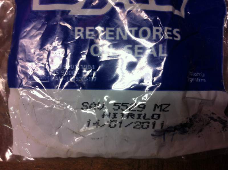

    preciso do retentor do semi eixo dianteiro do troller 2009 urgente......

    Citação Postado originalmente por eder simoes Ver Post
    Eder,
    Vc já deu uma pesquisada nos posts anteriores, neste mesmo tópico? Tem todas as informações que vc precisa, inclusive código do retentor.

    fui hoje em franca-sp e encontrei o retentor.....na oficina mecanica beser do denir....depois fiquei sabendo que em bh na trilha real troller também tem....custou 80 reais....valeu.....
