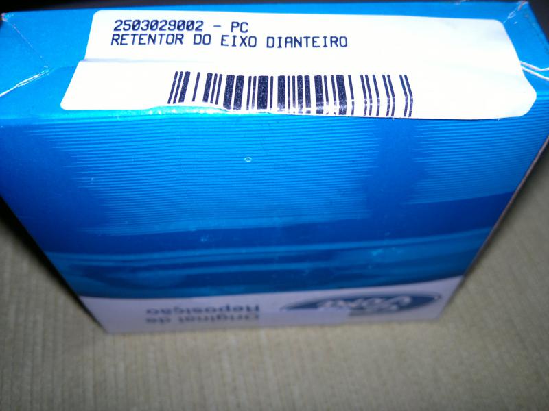

    Comprei os retentores...
    Como podem ver são originais Ford, parece bem melhor q original e é duplo...
    Agora é instalar e testar
    .Retentor do semi-eixo dianteiro-2012-03-24-064.jpgRetentor do semi-eixo dianteiro-2012-03-24-062.jpgRetentor do semi-eixo dianteiro-2012-03-24-060.jpg

    Citação Postado originalmente por Paulo_CW Ver Post
    Olá, Paulo!
    Este retentor é aplicável no Troller até que ano?
    Comprou diretamente na concessionária Ford? Qual o preço?
    Obrigado.
    Abs,
    João Ricardo.

    Pelo q sei é aplicável em todos os diesel...
    Comprei na Ação 4x4 e paguei 42,00 cada.... nas concessionárias Troller q liguei eles tinham apenas o cód. cadastrado, mas nem sabiam da existência da peça...
    Mas agora como vc pode ver na caixa.... é só ligar na Ford e perguntar....

  • #119
    09/06/2008
    714
    Beleza, Paulo.
    Obrigado pelas informações.
    Sds,
    João Ricardo.
