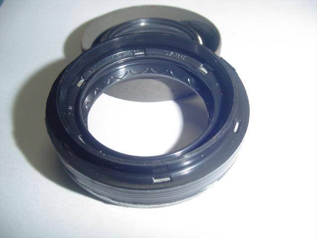

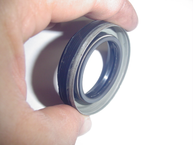

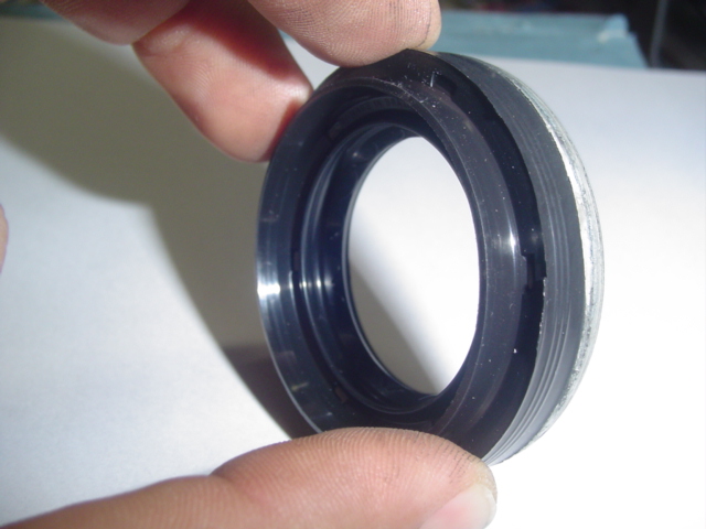

    Agradecimentos: 51
    Up do Up
    Fui inventar de ver um catálogo de outro fabricante de retentores e por acaso encontrei o retentor 02456 que mede 35int X 50ext e tem o lábio de vedação mais largo que o 02178.
    Ainda bem que achei esse antes de tornear as buchas...
    Esse 02456 é originalmente utilizado no motor CHT (pampa, corcel, escort, gol) e também no ZETEC 1.8 e 2.0 (escort 16v, mondeo). Em ambos fica na parte frontal do eixo virabrequim.
    Vejam nas fotos a diferença na largura do lábio de vedação.
    []'s melhorando o projeto.

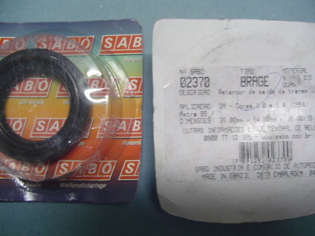

    Apareceu um T4 2003/2004 aqui pra fazer uma revisão geral.
    Consultando o catálogo técnico da sabó mais uma vez encontrei outro retentor melhor para esta aplicação pois faz a vedação dos semi-eixos no cambio do corsa. E o lábio é mais reforçado que o modelo do post anterior.
    Cod Sabó: 02370
    Medidas: int= 35,00mm X ext= 54,00mm Largura 10,00mm
    Aplicação: Cambio GM corsa .
    Fotos em anexo
    Miniaturas de Anexos Miniaturas de Anexos Retentor do semi-eixo dianteiro-dsc00017.jpg   Retentor do semi-eixo dianteiro-dsc00020.jpg   Retentor do semi-eixo dianteiro-dsc00021.jpg   Retentor do semi-eixo dianteiro-dsc00022.jpg

    32
    Cod Sabó: 02370
    Elmer,
    É so trocar ou precisa fazer algum serviço de adaptação???
  • #58
    05/01/2004
    Boa Vista/RR
    14,658
    Agradecimentos: 51
    Precisa da mesma adaptação pois o diametro da carcaça do eixo dianteiro mede 61,9mm.
