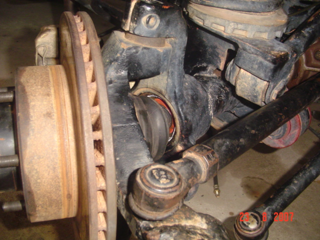

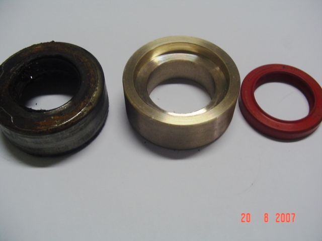

    Ainda tentando solucionar esse problema estou analizando as possibilidades pra adaptar outro retentor, mais resistente e facil de encontrar.
    A pista do semi eixo mede 35mm (foto 1)
    Encontrei no catálogo técnico da sabó o retentor 02178 que mede 35mm INT X 48mm EXT originalmente utilizado no eixo comando de válvulas dos motores GM 1.0 a 2.4 8v(monza, kadett, vectra, astra, s10, corsa, celta, etc) e o mais importante além da marca é que custa 10 reais...

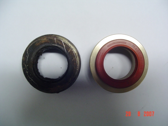

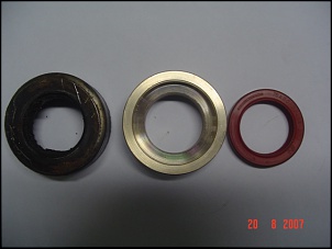

    Nas fotos 2 e 3 nota-se a diferença no diametro externo dos retentores mas isso será compensado com duas buchas em alumínio que após confeccionadas serão prensadas na tubeira/carcaça(foto 4) pra receber os novos retentores.
    Up do Up

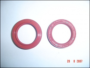

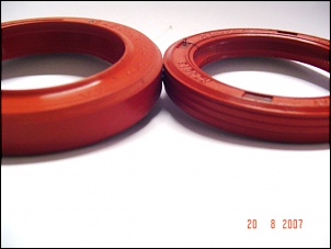

    Fui inventar de ver um catálogo de outro fabricante de retentores e por acaso encontrei o retentor 02456 que mede 35int X 50ext e tem o lábio de vedação mais largo que o 02178.
    Ainda bem que achei esse antes de tornear as buchas...
    Esse 02456 é originalmente utilizado no motor CHT (pampa, corcel, escort, gol) e também no ZETEC 1.8 e 2.0 (escort 16v, mondeo). Em ambos fica na parte frontal do eixo virabrequim.
    Vejam nas fotos a diferença na largura do lábio de vedação.
    []'s melhorando o projeto.

    Segundo round.
    Porta-Retentor pronto pra ser instalado na carcaça do diferencial dianteiro.
    Uma vantagem dessa peça é a largura e diâmetro interno que evita danificar o lábio do retentor ao instalar o semi-eixo.
    Acho que hoje já vai tudo pro seu devido lugar.
    Miniaturas de Anexos Miniaturas de Anexos Retentor do semi-eixo dianteiro-dsc09205.jpg   Retentor do semi-eixo dianteiro-dsc09206.jpg   Retentor do semi-eixo dianteiro-dsc09207.jpg

    Segundo round.

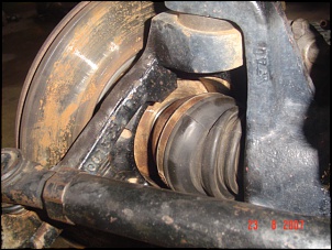

    Bom, faltou umas fotos da montagem final, não deu pra registrar como ficou o retentor no lugar pois quando cheguei lá o mecanico já tinha fechado tudo, ficou conforme o planejado
    Miniaturas de Anexos Miniaturas de Anexos Retentor do semi-eixo dianteiro-dsc09215.jpg   Retentor do semi-eixo dianteiro-dsc09216.jpg   Retentor do semi-eixo dianteiro-dsc09227.jpg   Retentor do semi-eixo dianteiro-dsc09229.jpg

    Olá, como expliquei nas mensagens anteriores a bucha tem q ser confeccionada no torno sendo assim um "porta-retentor", não é coisa de outro mundo, só teria que verificar corretamente a medida nas extremidades da carcaça pois não sei se há diferença pelo ano dos troller.
