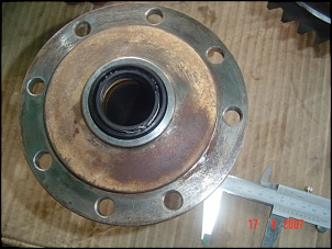

    Bom, estive medindo o alojamento (tubeira) e semi-eixo pra encontrar as medidas do retentor.
    EXTERNO 61,8mm
    INTERNO 35,0mm
    No Catálogo Técnico da SABÓ achei essas medidas com a referencia: 00026
    Só não encontrei o retentor nas autopeças da cidade (pra variar). A aplicação é industrial.
    Se alguém quiser testar tá aí quem sabe mais uma opção...

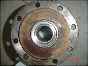

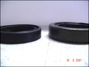

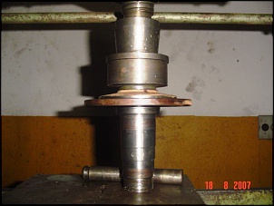

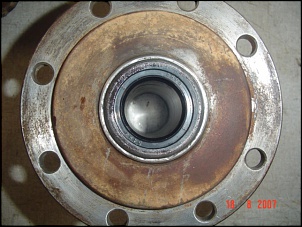

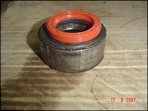

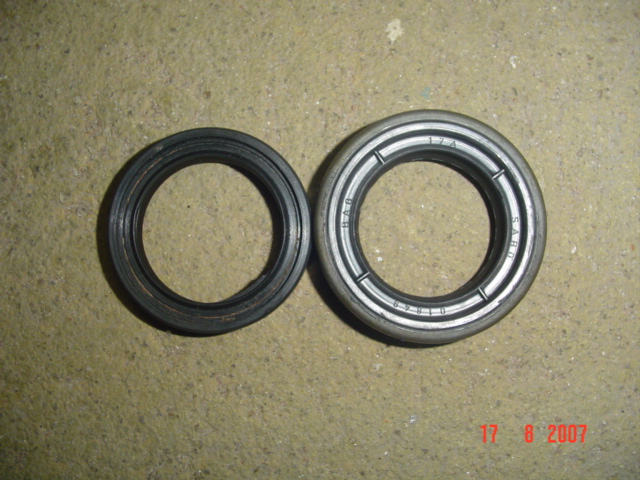

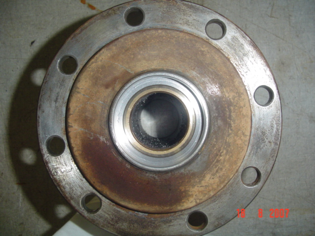

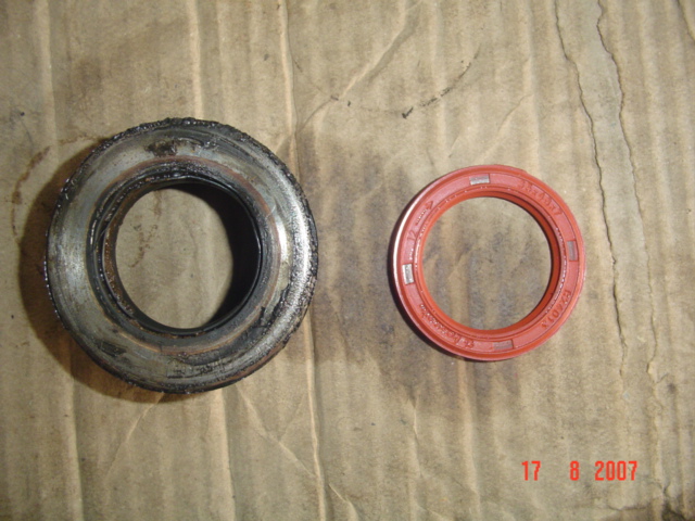

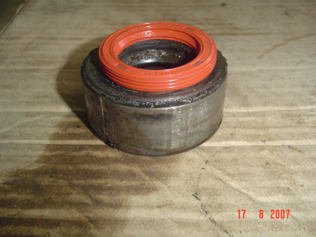

    Ainda tentando solucionar esse problema estou analizando as possibilidades pra adaptar outro retentor, mais resistente e facil de encontrar.
    A pista do semi eixo mede 35mm (foto 1)
    Encontrei no catálogo técnico da sabó o retentor 02178 que mede 35mm INT X 48mm EXT originalmente utilizado no eixo comando de válvulas dos motores GM 1.0 a 2.4 8v(monza, kadett, vectra, astra, s10, corsa, celta, etc) e o mais importante além da marca é que custa 10 reais...

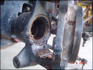

    Nas fotos 2 e 3 nota-se a diferença no diametro externo dos retentores mas isso será compensado com duas buchas em alumínio que após confeccionadas serão prensadas na tubeira/carcaça(foto 4) pra receber os novos retentores.

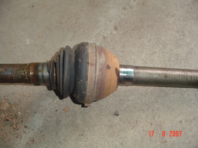

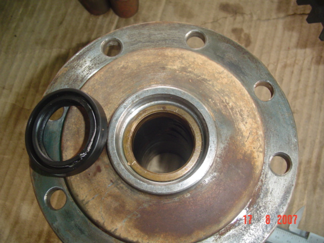

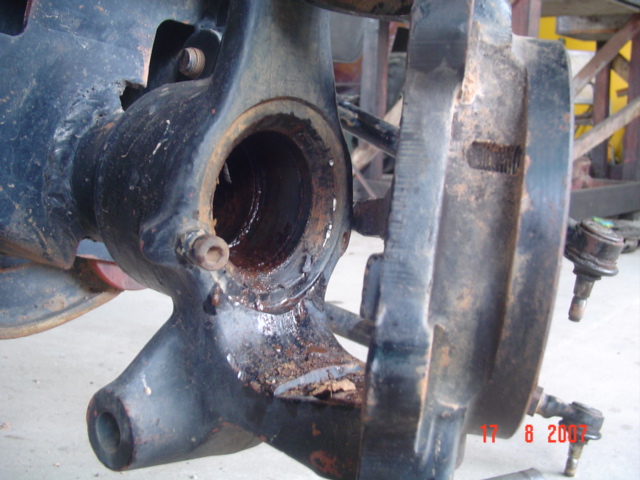

    Outro detalhe, a manga de eixo possui um retentor também(foto 1 e 2) que mede 33int X 46ext.
    Com o mesmo objetivo de achar um retentor comum no mercado e resistente para essa utilização encontrei no catálogo técnico o retentor 01849 com as medidas 33int X 51,90ext originalmente utilizado no semi eixo trazeiro do Chevette. (foto 3) Que também custa 10 real...
    Para instalar esse retentor nas mangas de eixo basta reabrir o alojamento original de 46mm para 51,9mm.
    Amanhã vai tudo pra mão do torneiro. Depois mando mais notícias.

    1º round.
    Foto1. Reabrir para 51,9mm o alojamento do retentor nas mangas de eixo
    Foto 2. A diferença de altura entre os retentores foi compensada na usinagem feita nas mangas.
    Foto 3. Instalando o retentor. (do jeito certo né Loras)
    Foto 4 e 5. Retentor do semi-eixo de chevette devidamente instalado na manga de eixo do troller

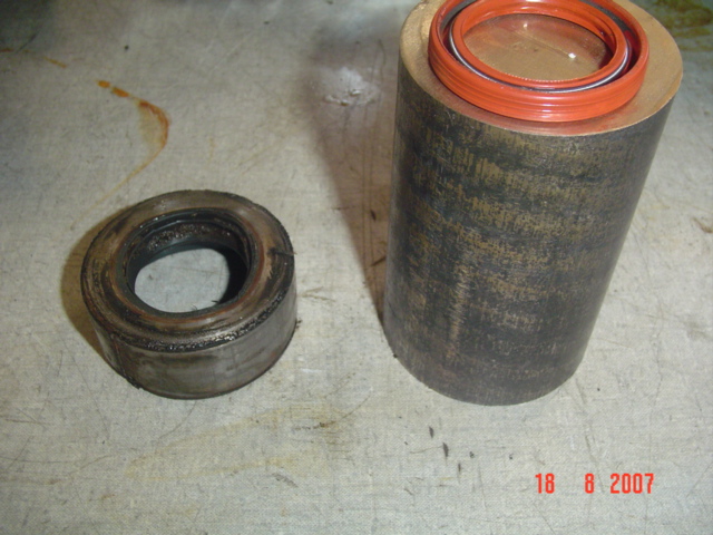

    Confeccionar as buchas pra receber os retentores na carcaça do eixo dianteiro.
    Não encontramos na cidade alumínio com as medidas adequadas então optamos pelo bronze.
