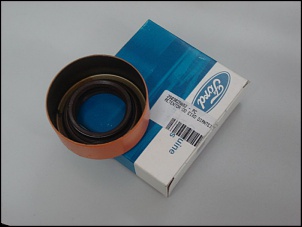

    Retentor do semi-eixo dianteiro-dsc02039-800x600-.jpgRetentor do semi-eixo dianteiro-dsc02041-800x600-.jpgRecebí os retentores hoje.
    Vou trocá-los semana que vem e ver se resolve o problema de contaminação do óleo, pois estou cansado de trocar o óleo cada vez que faço trilha em alagado....
    Segue foto com o código novo da ford.
    Sidnei

    Citação Postado originalmente por Sidnei Ver Post
    Ops.... já somos dois testando essa bagaça... vamos ver como vai ser daqui a algumas "poças"

    qual a diferença deste para o "antigo" original do troller?
    pela foto me pareceu igual...
    esta solução seria muuito bem vinda...

    A foto daquele retentor com a marca troller (prototipo) não é igual ao que tem a foto da caixa ford?

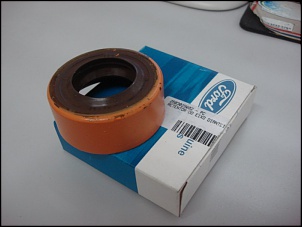

    Citação Postado originalmente por Paulo_CW Ver Post
    Comprei os retentores...
    Como podem ver são originais Ford, parece bem melhor q original e é duplo...
    Agora é instalar e testar
    .Anexo 338197Anexo 338195Anexo 338196
    Paulo estou precisando do mesmo retentor mas
    liguei na ford e eles informaram que o código 2503029002 é do fabricante da peça e eles nao conseguem achar!! apenas pelo código da Ford, tem algum outro código na caixa?
