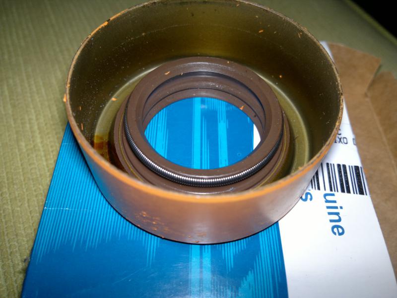

exatamente pq no antigo (diesel 5 furos) não usa esse retentor.
Anexo 341102Anexo 341103Recebí os retentores hoje.
Vou trocá-los semana que vem e ver se resolve o problema de contaminação do óleo, pois estou cansado de trocar o óleo cada vez que faço trilha em alagado....
Segue foto com o código novo da ford.
qual a diferença deste para o "antigo" original do troller?
pela foto me pareceu igual...
esta solução seria muuito bem vinda...
Jtmotta,verifique o desgaste das buchas de bronze,caso haja folga é melhor substituí- la pois vai estragar um retentor após outro.
A foto daquele retentor com a marca troller (prototipo) não é igual ao que tem a foto da caixa ford?
