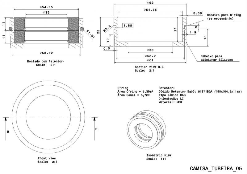

To na luta para tentar resolver o problema no retentor do semi-eixo..rsrs
Conforme li relatos no ínicio desse tópico vi idéias postadas pelo pessoal e apliquei, porém sem sucesso no meu caso.
Segue projeto que fiz para tentar resolver o problema, se alguém tiiver alguma sugestão para melhorar posta ai para nóis, pois é duro entrar na água e ficar na dúvida se contaminou o óleo ou não.
Anexo 370241
É isso ai Spike, esse é basicamente o caminho...
Veja se um retentor com labios bidirecionais não seria melhor do que labios lisos...
Tentaria o Sabó 2374BAGE
abraços
Edson
