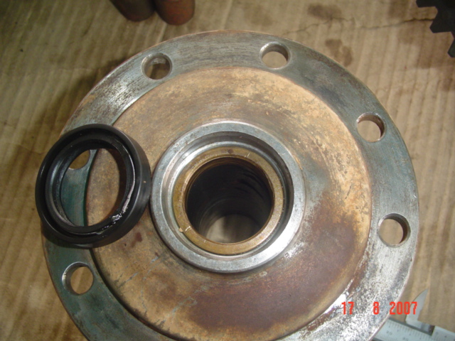

Havíamos encontrado um rolamento que serviria, pena que é um de esferas, FAG 6007-2RS, junto a um retentor sabó 1149-BR.
Digo que é uma penas, porque o rolamento de esferas acaba marcando com tempo com a vibração e danificando.
Penso que não dá certo colocar rolamento, porque durante o esterço, o movimento do munhão acaba puxando 1 ou 2 mm o semi-eixo. Então poderia acabar forçando a homocinética. E penso que a Toyota poderia ter usado rolamento na época, é mais barato que uma bucha feita em bronze, mas ela não fez.
