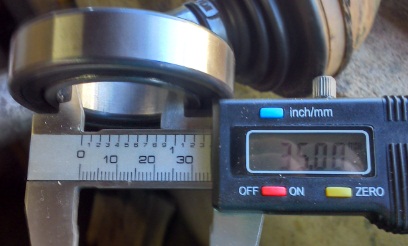

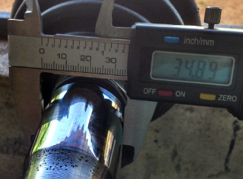

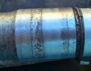

Instalei ontem o lado do motorista e hj o lado carona.
No ponto de vedação dos semi-eixos onde estavam c/ 35mm e c/ marcas q iriam comprometer a vedação. Retifiquei c/ lixás dágua, comecei c/ a 60, 100, 120, 240, 320, 360, 400, 600, e o acabamento c/ a 1200 e 1500.
Após o seriviço (haja braço!) a área ficou c/ ~34.90mm no curto e ~34.85mm no longo.
Antes o rolamento ñ passava na mão, após o serviço o rolamento passa na mão suavemente.
Porem ao instalar o rolamento no eixo e inserir o semi-eixo, eles ficam justos e tem q fazer força puxando pela homocinética p/ retirar! Acredito q a folga está mto pouca, ou melhor ainda está justo d +!
O problema é que após a instalação a R.Livre lado carona ñ está engatando, pois a ponta da homocinética ficou forçando p/ tráz na manga d eixo, c/ isso as estrias da R.L ñ engatam nas estrias do flange.
No lado motorista como as estrias do flange da R.L. estão + justas no flange ñ permitindo mta descentralização, ao inst. o flange no cubo acabou puxando a ponta da homocinética um pouco pra frente (+ ainda ficou p/ traz) e facilitou um pouco o engate da R.L.
Tentei c/ a roda no ar e depois c/ o carro andando e nada d engatar.
Outro ponto é q ao acionar 4x4 no botão msm c/ as R.L´s em 4x2 ao andar fica gerando ruido. Acredito ser nos flanges da R.L...
Ainda ñ sei o q vou fazer!
Segue fotos...
Anexo 406601 Semi eixo longo Marcas dos 2 retent. anteriores
Anexo 406594 Semi eixo curto Marcas dos 2 retent. anteriores
