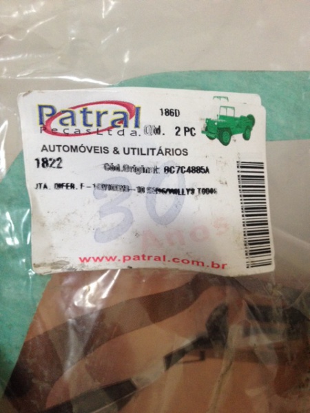

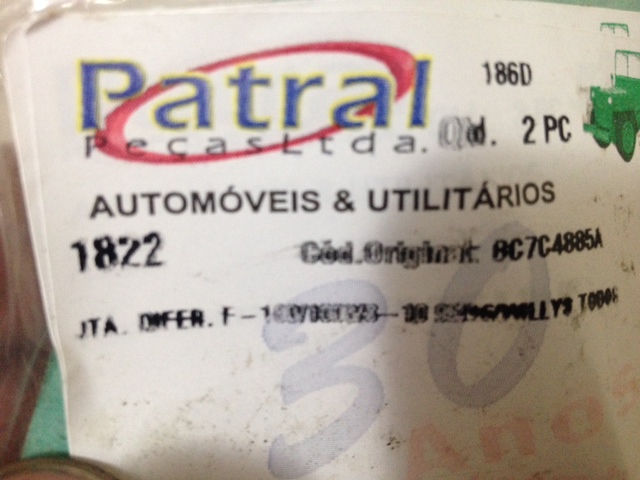

Antigamente eu só confiava no silicone, mas quando ia trocar o óleo era aquela chatisse pra tirar a tampa e remover todo o silicone velho então um belo dia passei a usar junta, já usei de várias marcas(taranto, patral, universal, juntalima) algumas são mais espessas e outras mais finas mas nenhuma deu vazamento e na hora de desmontar é bem mais fácil.
Não precisa passar nenhuma cola, somente limpar as duas faces corretamente e passar um pano com thinner ou alcool antes de montar.
