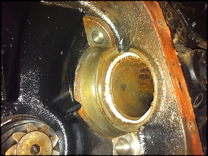

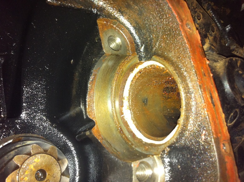

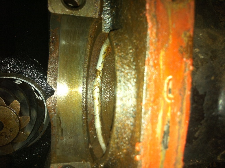

    Haundrich,
    Essa bucha de bronze (também conhecida como luva) fica travada na manga de eixo.
    Retentor do semi-eixo dianteiro Imagens Anexas Retentor do semi-eixo dianteiro-luva.jpg

    Não entendi qual é função dessa bucha. É para dar mais apoio ao semi-eixo?
    Tem a venda ou somente mandando para usinar?

    Spike,
    Essa luva é original do troller. Custa algo em torno de R$ 30,00 se não me engano. O semi-eixo se apoia nessa luva na manga de eixo.

    Sidnei
    Essa bucha apoia o semi-eixo no centro certinho, só assim para o retentor funcionar corretamente.
    Vou verificar o que acontecendo no meu.
    E se o semi-eixo fica parado muito tempo, sem acionar a 4x4, a vibração na estrada de terra termina por ovalizar a bucha, e então o retentor vai pro brejo novamente.
