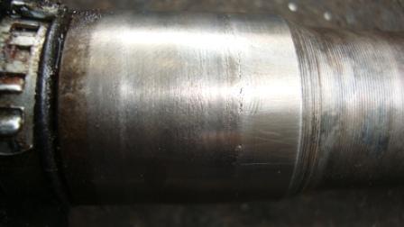

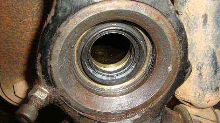

- No semi-eixo verificar o estado da superfície de deslizamento dos lábios do retentor. No meu haviam porosidade e tinha formado uma depressão (sulco) devido ao desgaste que a borracha do retentor causa no metal. Solução: colocar no torno e polir a superfície. (Fotos 1 e 2 ).

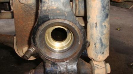

- No lado da homocinética, fazer a mesma verificação na superfície de deslizamento do retentor. (Foto 3). No meu, mesma situação. Solução: torno e polimento.

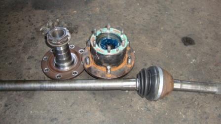

- Na flange cubo de roda verificar o diâmetro interno da bucha de bronze, que deve ter a mesma medida da ponta da homocinética, caso esta bucha esteja folgada, a homocinética quando em operação terá deslocamentos laterais e o retentor do semi eixo não conseguirá evitar vazamentos de óleo. No meu Troller havia uma folga de quase 1 mm entre eixo e bucha. Solução: torneie uma bucha nova em bronze e de quebra adaptei o alojamento do retentorzinho para um mais fácil de achar. (Fotos 4, 5 e 6).

- Como eu não queria utilizar o retentor original, pois acredito que sua borracha é muito dura, realizei a adaptação proposta pelo Elmer, usinando um adaptador em latão de forma a utilizar um retentor de linha automotiva. Montei o adaptador na manga utilizando silicone preto para evitar infiltração pela área externa do alojamento. E por fim encaixei o retentor novo. (Fotos 8, 9, 10 e 11).

Belo tutorial Edsontroller!
Só para constar a minha experiência, fiz tudo isso que vc descreveu (descrito no começo do tópico pelo Elmer), fiz até um rasgo no diâmetro externo para montar um anel O'ring para ajudar a não vazar óleo entre o adaptador e a tubeira e coloquei retentores SABÓ. No começo ficou uma beleza sem nenhum vazamento, mas depois de um tempo o maledeto voltou a vazar!!. O complicado dessa camisa foi desmonta-la... deu um trabalhoo!!!
