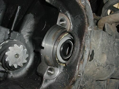

    Opa gostei desse ai da troller por R$50,00
    Eu atualmente uso dois retentores d cd lado um de costas pro outro. Melhora...
    O problema é SIM ERRO DE PROJETO! Seria necessário um "rolamento" junto ao retentor p/ centralizar o semi-eixo. porem como as estrias tem um diâmetro maior do q o corpo do semi-eico ñ é possível adaptar um...
    Como nada é perfeito o semi-eixo só fica "centralizado" após instalar a manga de eixo. Se der bobeira vc amassa o retentor antes de começar a usar hehehe.
    Ex.:
    1 - Experimente após instalado a manga d eixo puxar o semi eixo (pela homocinética) p/ fora até o limite (encostar na manga..)e movimentar a articulação de direção pra dir. e esq. Verão que praticamente ñ mudará a posição do semi-eixo junto ao retentor.
    2 - Com a mão empurre p/ dentro o semi-eixo (pela homocinética) e repita a operação. Verão q o semi-eixo movimentará junto ao retentor p/ frente e p/ tráz. Descentralizando. E mesmo com o anel elástico instalado na ponta da homocinética no final da montagem do cubo p/ impedir q o semi-eixo tenha o movimento p/ fora e p/ dentro do eixo existe uma folga. O q faço é puxar a ponta da homocinética p/ fora e instalar o anel elástico na 2ª cavidade da homoc... mas...
    O problema é q retentor é plojetado p/ eixos CENTRALIZADOS o q ñ é nosso caso hehehe.
    Outra experiência q da pra fazer na concessionária p/ ver se esse retentor vai resolver:
    Com o semi-eixo em mãos e o retentor original normal. Passe o retentor pelo semi-eixo e com o msm na posição de vedação. Force levemente o retentor para algum lado. Verão q ao descentralizar o semi-eixo em 1~2mm no retentor. O lado onde vc apertou o semi-eixo contra o retentor continuará vedando, porem do outro lado do retentor existirá uma folga entre os dois. E com isso na prática passa água, areia, poeira, terra, lama... vaza o óleo hehehe.
    Como original o metal fica próximo ao semi-eixo, qlq desalinhamento alem do aceitavel alem d ñ vedar amassa o retentor q ai é q ñ vai vedar mais rsrs..
    Se esse novo for "só borracha" mais flexivel como uma sanfona permitindo vedação mesmo com um certo desalinhamento do semi-eixo de 2mm por ex. está resolviso o problema. Do contrário nem precisa instalar...
    Conclusão, da pra fazer um pré teste na mão antes de instalar no carro!!!!!!
    Abraços e desculpe o longo texto. espero me fazer por entendido!
    T4 02 VJ910 33" Bead Lock, 200% E-Locker, Smittybilt 10Klbs, HiLift, SL 3", Alargdrs, Ranchos, Prots, Pin Booster, Turbina Hibrida, Ar Comprimido...

    Tava pensando na solução dos dois retentores (como a primeira foto\opção) qué a tbm a tua solução RcPM.... meu medo fica por conta da lubrificação do retentor externo após tempo de uso.....mas sem dúvida é melhor q o original.....
    Quero ver se vou até a Troller ver esse modelo novo q eles falam.... pra comparar com o antigo.....

    Eu fiz isso, usei dois retentores em cada lado, e uma boa graxa. Não demorou 3 meses, começou a vazar óleo do diferencial quando estacionei de lado, inclinado.. tava lá , as rodas com choro de óleo.
    Eu confirmo o que o ORIONE diz acima, é ERRO DE PROJETO. Isso foi uma economia na produção que lesa o cliente final.
    E não adiantou qualquer cuidado de montar alinhado para evitar amassamento da vedação do retentor.
    Durante a rodagem, o semi-eixo ali na ponta não fica rodando bunitinho não, tem uma leve folga, porque tem que se apoiar dentro do cubo, e isso não é uma peça de alta precisão. Isso me faz acreditar que ele fica vibrando lá dentro. Precisa mesmo de um rolamento na ponta para manter centralizado.
    Sobre o retentor sanfona, pago para ver. Vai só aumentar o tempo de troca, mas ainda deverá continuar sendo uma troca prematura, se comparado com projetos normais com retentores.

    Se for msm na Troller, faça essa esperiência q eu mencionei c/ os dois tipos, o pré-teste hehehe. Se eles ñ tiverem um semi-eixo disponível (deve ter né) um pedaço de barra de ferro ou coisa parecida c/ o msm diâmetro tbm dá... hehehe
    Agora me lembrei q o corpo do semi-eixo é mais estreito q as estrias, porem onde o retentor é posicionado tem diâmetro maior.
    Se nesse ponto da vedação tiver o mesmo ou maior diâmetro q as estrias é possível passar um rolamento e posicionalo no ponto de vedação, instalar no eixo o semi ja com rolamento e depois um retentor dos q eu uso de 10mm largula se ñ me engano.
    Para isto seria necessário desconectar a homoc. do semi-eixo, e conectar depois...
    Ai sim estaria resolvido! Talvez teríamos dificuldade p/ retirar o semi-eixo depois...
    Então Paulo_CW, se for lá tira a medida do diâmetro das estrias e do ponto de vedação, se nas estrias for maior descartamos a idéia do rolamento!
