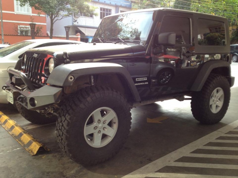

aos que achavam que essa tal reprogramação era a solução definitiva dos problemas dos 3.2 informo que meu carro voltou a ter problemas eletrônicos nesses último final de semana. :cry: Depois de 30mil km e 12mil desde a última intervenção da Fod/Troller a luz da injeção voltou a acender e o carro entrou em modo de segurança. Como o meu já são 3 casos de carros reprogramados que estão com problemas novamente. Pelo que está aparecendo essa tal reprogramação foi apenas para tentar jogar a poeira para debaixo do tapete e ganhar tempo!! Com isso minha paciência acabou e resolvi partir para a outra. Comprei um JK 2009 e coloquei meu tT4a venda! To feliz da vida com o brinquedo novo!!! Chega de passar raiva com o Troller. :odedo2: Agora é marcar um Trilha e estrear em grande estilo!!!
:euforico::euforico::euforico::euforico:
Anexo 428552
JK 2009 Kit suspensao Rock Krawler X-factor 2.5" Amortecedores FOX long travel Amort direcao FOX Suporte amort Nemesis Reforco de tubeira Nitro (sleeve) Reforco de munhao Sinergy (C gusset) Relacao 5.13 yukon Bloqueio dianterio Aussie Locker Modulo AEV Procal Guincho Warn M8000 Parachoque dianteiro Poweroffroad Espacadores de roda Pneus BF Mud 37x12.5r17
