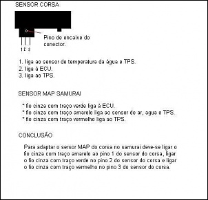

    Um membro de outro forum postou isso, mas ñ sei se funcionou, estou tentando contato c ele, assim q tiver novidades aviso!
    DMD
    Citação Postado originalmente por Jorge Eloi Ver Post

    Miniaturas de Anexos Miniaturas de Anexos Primeiro Samurai-ogaaakyreifbrfpp2bijv39svzlezkuhhw3q6w6achiuxhkezyzv21wvrgni966kkyk4r7-ilha0lfodd2hus7zf7rmam1t1.jpg

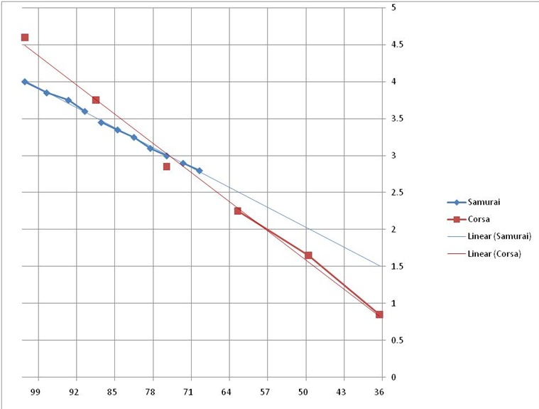

    com os valores que achei na internet para os sensores MAP do Corsa e Samurai>97 fiz um gráfico e não me pareceram muito iguais. O problema é que as fontes não informaram a tensão de referência.
    O do Tempra me pareceu ter a lógica inversa.
    Samurai: em anexo
    Corsa: http://www.webmecauto.com.br/servicos/se003_map4.asp
    Tempra: http://sosmecanico.kit.net/Ca43.htm

    Faltou o gráfico
