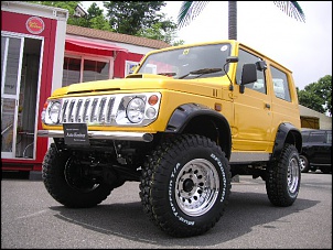

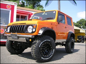

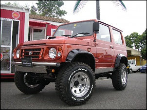

  • #280
    Usuário Avatar de Drummond
    13/02/2009
    1,115

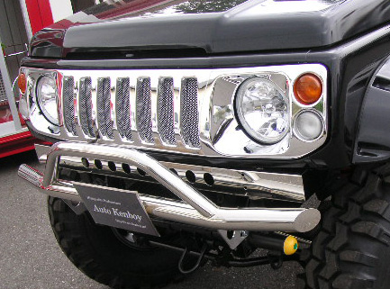

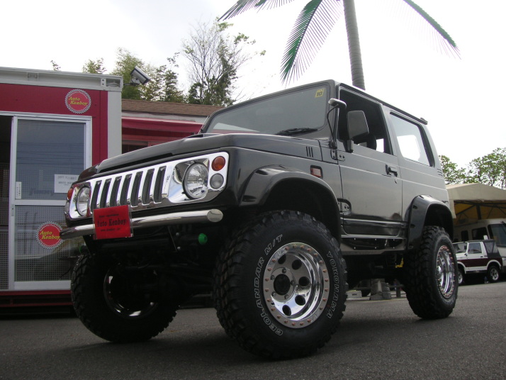

    Compartilhando, domínio público!!!
    Vejam q maravilhas!
    DMD
    Miniaturas de Anexos Miniaturas de Anexos Primeiro Samurai-pict0047.jpg   Primeiro Samurai-pict0112.jpg   Primeiro Samurai-pict0120.jpg   Primeiro Samurai-pict0214.jpg   Primeiro Samurai-pict0413.jpg
    DMD. SAMPA TRILHAS

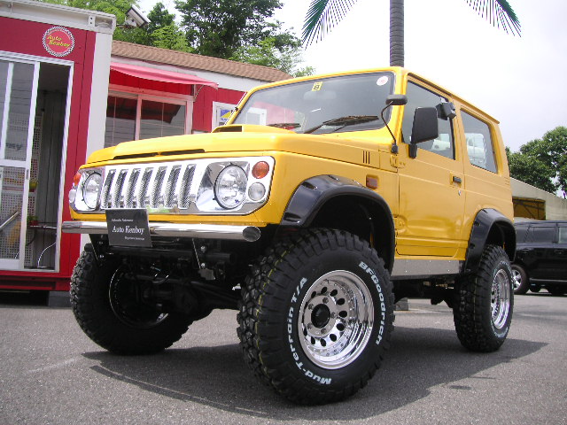

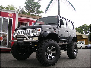

    Mais um lote!
    Mais um lote de toys!
    DMD

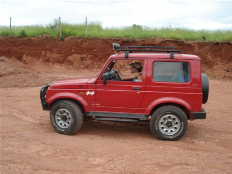

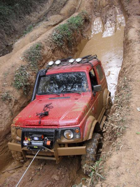

    Direitos reservados!
    E eis o meu toy, hehehehe...
    DMD
    Miniaturas de Anexos Miniaturas de Anexos Primeiro Samurai-dsc03418.jpg   Primeiro Samurai-sdc10037.jpg   Primeiro Samurai-dsc03670.jpg   Primeiro Samurai-dsc03690.jpg   Primeiro Samurai-16102010828.jpg

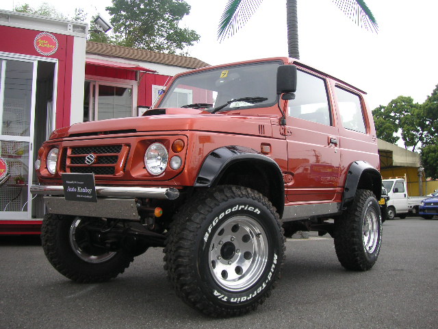

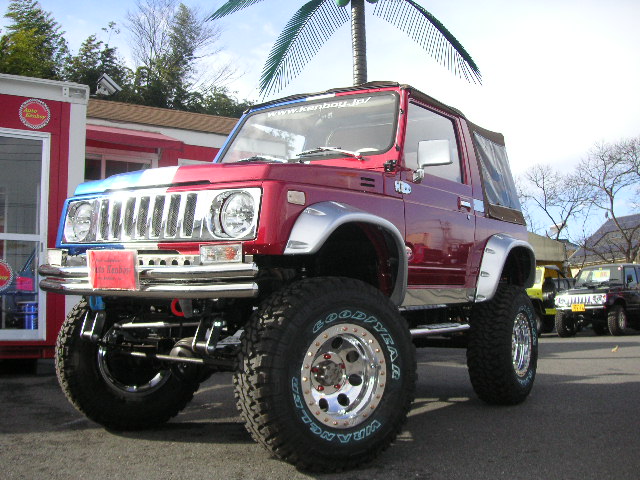

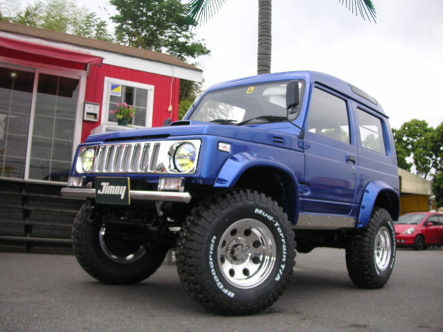

    Antes de levantar!
    Antes de "levantar" o Samurai!
    DMD
    Miniaturas de Anexos Miniaturas de Anexos Primeiro Samurai-dsc02099-medium-.jpg   Primeiro Samurai-img_0052.jpg   Primeiro Samurai-dsc05585-medium-.jpg
    DMD. SAMPA TRILHAS

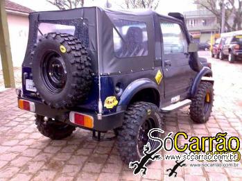

  • #284
    Usuário Avatar de Bruno2609
    07/12/2010
    31
    10

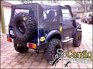

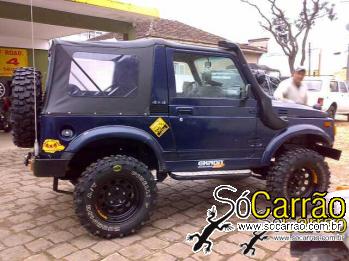

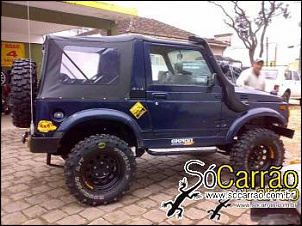

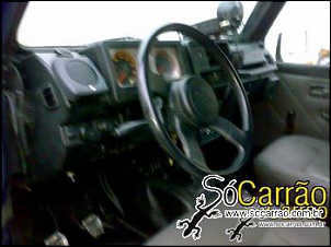

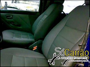

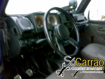

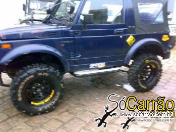

    Parabéns Drummond, você tem um belo Samurai, ficou bem legal depois que você "levantou" ele rsrs
    Esse que estou de olho é 95 (feixe) e achei ele bem legal, ainda não vi ele pessoalmente, apenas por fotos.
    Suzuki Samurai Canvas
    Preço: R$18.000,00
    Ano: 1995/1995
    Cor: Azul
    Combustível: Gasolina
    Kilometragem: 999.999 (não sei se é isso mesmo )
    Acessórios:
    CBA, estribo, regulagem altura do banco, capota, farol de milha, engate, manual, 4x4, quebra mato, guincho.
    Ele não informa o tamanho dos pneus.
    Bruno
    Miniaturas de Anexos Miniaturas de Anexos Primeiro Samurai-1061471m121120100907320.jpg   Primeiro Samurai-1061471m121120100907140.jpg   Primeiro Samurai-1061471m121120100906540.jpg   Primeiro Samurai-1061471m121120100906390.jpg   Primeiro Samurai-1061471m121120100906270.jpg

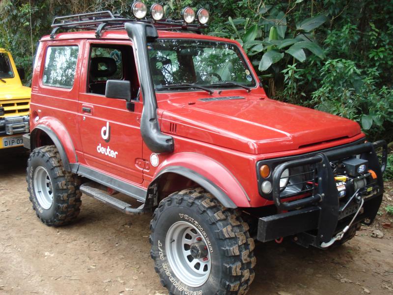

    Albano, quanto comprei o meu Samurai ele já tinha parachoque e guincho instalados, por isso não sei do comportamento do carro sem esses equipamentos, mas acredito que não faça grande diferença não...
    Para passar por dentro de trecho alagados o ideal é um snorkel, mas no meu caso apenas foi colocado uma mangueira que capta o ar da parte de tras do motor, isso já resolve a maioria dos problemas, desde que vc não queira usar sua viatura como submarino, rssss,

    O jipinho parece legal e tá por um preço bom pq já tem vários equipamentos instalados, guincho, pneus, proteções, PX. O unico problema que vejo é pelo fato de ser de lona ter que tomar cuidado, não pode largar o carro em qualquer lugar. O ideal é levar um mecanico para dar uma olhada, testar se o 4x4 e a reduzida tão funcionando direito...
