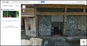

    imagem da loja virtual...ssangyongpecasimports
    Olha, vou dar uma passada por lá. é perto aqui de casa, mas a cara do lugar no google é assustadora:
