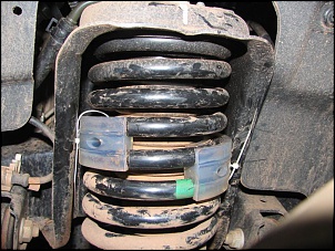

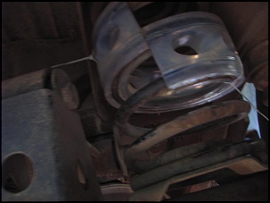

    Boa noite Vinhoza:
    Para as molas traseiras é a B e para as dianteiras F. Seguem fotos:
    O vendedor é obrigado a saber quais os modelos.
    Abraço.
    Kyron GLS 2.0 11/11 4x4
