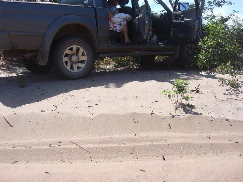

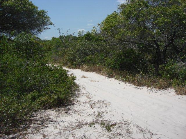

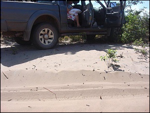

    Caro fertag, na verdade essa é a unica possibilidade de conseguir andar na epoca sem chuva, vou tentar mandar novamente fotos do local, para que se vejam as condições.Ssangyong Kyron-br-1209-266.jpg
  • #915
