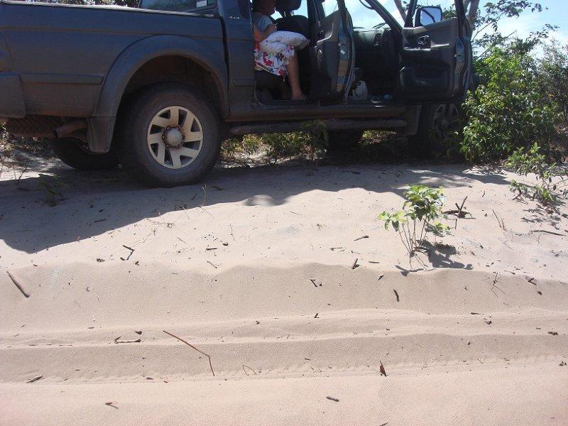

Caro fertag, na verdade essa é a unica possibilidade de conseguir andar na epoca sem chuva, vou tentar mandar novamente fotos do local, para que se vejam as condições.Anexo 324685
vejam a textura da areiaAnexo 324688
