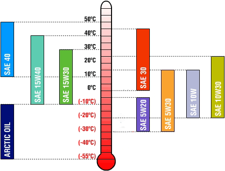

    Mas vcs tem alguma explicação pra que o óleo tenha que ser necessariamente 5w40?
    Pois conforme a conhecida tabela SAE abaixo, para nosso clima o óleo 15w-40 seria o suficiente.

    Chalbuque, concordo em partes com a viscosidade do óleo em relação a temperatura. Porém realmente o óleo correto e sua viscosidade quem define no projeto do motor e testa é o fabricante, concerteza tem motivos para usarem o 5w-40. Ele por ser um óleo bem menos viscoso quando frio deve ser devido ao funcionamento nas partidas e na fase fria do motor.
    Pois depois ambos atingem a mesma viscosidade no valor de 40. ]
    Além disso tem que ver qual nível que o óleo original da amarok atende, não sei qual é e nem se existe no mercado algum equivalente ou superior a ele (deve existir, mais talvez seja ainda mais caro).
