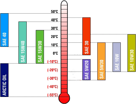

Mas vcs tem alguma explicação pra que o óleo tenha que ser necessariamente 5w40?
Pois conforme a conhecida tabela SAE abaixo, para nosso clima o óleo 15w-40 seria o suficiente.
Anexo 367813

Chalbuque, concordo em partes com a viscosidade do óleo em relação a temperatura. Porém realmente o óleo correto e sua viscosidade quem define no projeto do motor e testa é o fabricante, concerteza tem motivos para usarem o 5w-40. Ele por ser um óleo bem menos viscoso quando frio deve ser devido ao funcionamento nas partidas e na fase fria do motor.
Pois depois ambos atingem a mesma viscosidade no valor de 40. ]
Além disso tem que ver qual nível que o óleo original da amarok atende, não sei qual é e nem se existe no mercado algum equivalente ou superior a ele (deve existir, mais talvez seja ainda mais caro).

Achei no site da VW: Óleos e Fluidos < Serviços e Manutenção < Serviços < Volkswagen do Brasil
Uma curiosidade, existem 2 tipos de lubrificantes para a Amarok, pois as 1ªs Amaroks (acredito eu que de 163cv) as que não possuem o filtro de párticulas (DPF), usam o 5w-40:
Castrol Magnatec Professional Diesel (SAE 5 W 40) (Volkswagen GVW 052 195 M2 )
E também pode usar os seguintes lubrificantes compatíveis:
VW 505 01
(motores à diesel)SAE 5 W 40 Elaion Plus
Ipiranga F1 Master
Motul 8100 X-Clean
Pentosynth HC
Já as Amaroks que possuem o filtro de párticula (DPF), somente podem usar o 5w-30:
Castrol Edge Professional Longlife III (SAE 5 W 30) (Volkswagen G 052 195 R2 )
Que atende ACEA C3.
Este lubrificante é o único que não indica outras opções no mercado ou seja, atualmente só ele esta apto a atender os requisitos para o motor da Amarok com DPF.
Ficha técnica deste lubrificante:
http://datasheets.bp.com/bpglis/FusionPDS.nsf/0/21B3FCD31CFF95A6802578CA00394A12/$file/BPXE-8JNN8E_0.pdf
