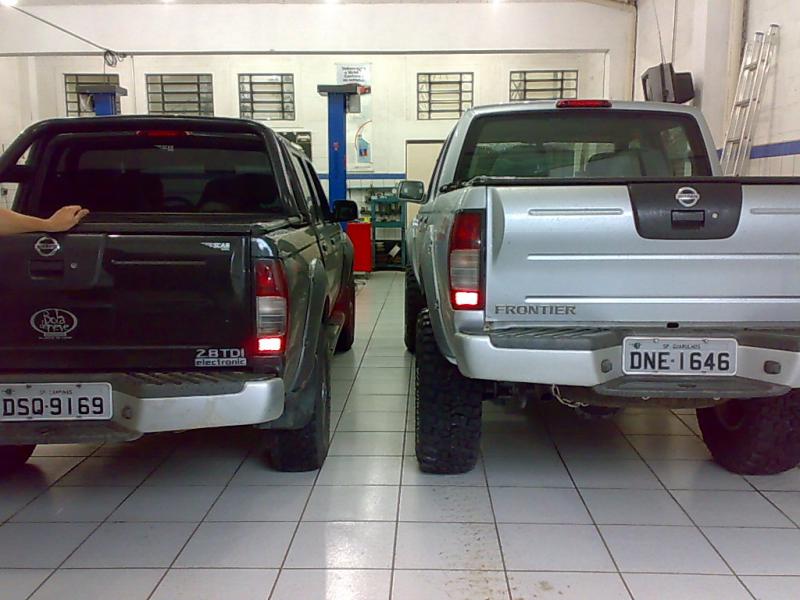

    Leo, você esqueceu que com o body lift o angulo de entrada e saída podem melhorar. Apenas o vão central fica absolutamente inalterável. Olha minha antiga frontier que tinha BL...

    Ronie, eu não esqueci...
    Mas como ele disse que precisa de vão livre central o BL para ela não adianta nada.
