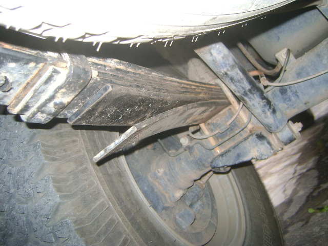

    Marcelo, no meu kit Procomp a lâmina do feixe é bem pequena (cerca de uns 60cm+/-) e fica acima das molas mais grossas, acho que são de carga, e abaixo das lâminas mais finas. Essa lâmina é bem rígida e mais arqueada do que as outras, fazendo com que, quando montada e apertada, faça o feixe inteiro (menos as grossas de carga) ficarem mais arqueadas...
    Não sei se entendeu, mas dessa forma eu acho bem legal porque ela deve ter uns 10mm +/- e levantou cerca de 2 polegadas ou mais a traseira, e o melhor de tudo: Com os grampos originais... (Nunca fui fã de trocar os grampos originais).
    É muito fácil, simples, funcional e barato essa solução para quem quer levantar o feixe sem alterar muito...
    Se for fazer tem que tomar cuidado com as quinas, elas podem entrar em fadiga com a lâmina original e danificá-los... A minha, da Procomp, vem bem achatada e livre desses problemas...
    Tenho foto, só resta saber onde! Assim que eu achar eu coloco aqui para você ver...

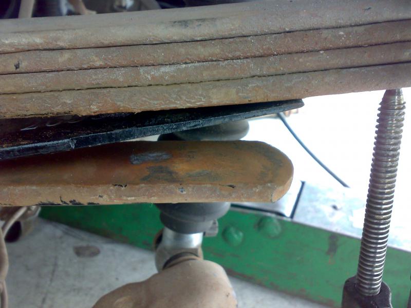

    3 Anexo(s)
    Achei mais fácil do que imaginei!
    Desculpes a foto nojenta, é que nesta data a pick-up era recém adquirida e eu ainda não tinha dado o talento que eu sempre dou no carro, hoje a situação é outra! rsrs
    Anexo 368389Anexo 368393Anexo 368392

    Observação: Eu não me lembro, mas na foto aparece a lamina nova em segunda posição, mas eu acho que acabamos montando em terceira posição (de baixo para cima). Preciso confirmar.

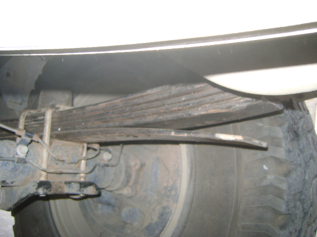

    Salve meus Amigos, obrigado pelas dicas valiosas, omeu lift ficou parecido com o da hilux do Ronin com mais uma mola no feixe traseiro , essa mola é a que fica em cima da mola faca que é a menor mola . deu trabalho mas ficou bom.
    Segue as fotos da minha barrigudinha com lift de 2".
    Abração a todos.Anexo 368724Anexo 368725Anexo 368726Anexo 368727Anexo 368723Anexo 368721

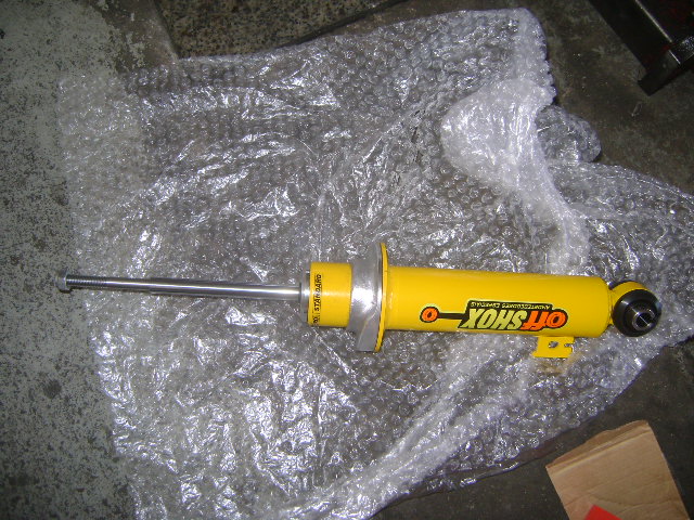

    As principais !!
    Anexo 368728Anexo 368729Anexo 368730Anexo 368731Anexo 368733Anexo 368735Anexo 368734
  • 04/09/2012, 14:30
    RONIE_VALIM
    Muuuuuuuuuuito bom! Para meu uso, um carro assim está perfeito!
    Puts, muito simples e bacana esse lift, usa-se até as molas dianteiras originais... Estes amortecedores são mais rígidos, certo?
  • 04/09/2012, 14:44
    Marcelo-HPE
    Fala Ronin, Esses FX5 são mais rígidos que os originais!! a minha picape com lift ficou mais firme doque originalmente .
    Agora se eu quizer firmeza mesmo, devo colocar os FX5 na traseira . estou pensando se vale a pena $$$.
